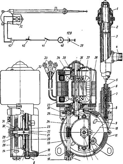

как подобраться к моторчику антенны? сам моторчик признаки жизни подаёт - жжужит, скрябает ), но антенну ни опускает ни поднимает

Сообщение Adler » Вс июн 08, 2014 5:53 am
со стороны рельсовъ

Сообщение Smooth Criminal » Вс июн 08, 2014 7:29 am
Если моторчик жужжит и слышны щелчки,то скорее всего у тебя забился грязью штырь,ну или погнулся он.В любом случае нужно снять антенну.Открутить ее можно сняв предварительно брызговик крыла. Вот тут почитай

Сообщение Dark Yak » Вс июн 08, 2014 11:43 am
АХАХХАХА
Фрикционный механизм должен перемещать тросич с усилием +0,3 кгс, а при большем усилии шарики должны перескакивать через упоры 9.
