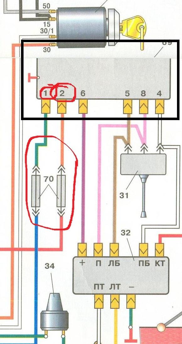

меня в общем интересует зачем нужны зеленый и оранжевый провод приходящие в включатель аварийки
-- Вт мар 17, 2015 0:38 am --
вот они на схеме

Сообщение aleks0373 » Вт май 12, 2015 21:20 pm
Так это ваще-то "+". Под номером 70 на схеме плавкие предохранители в индивидуальных стаканах. Просто на один питание идет всегда, от него работает собственно аварийка. А второй питает повороты, и на нем при выключенном зажигании "+" нет.
