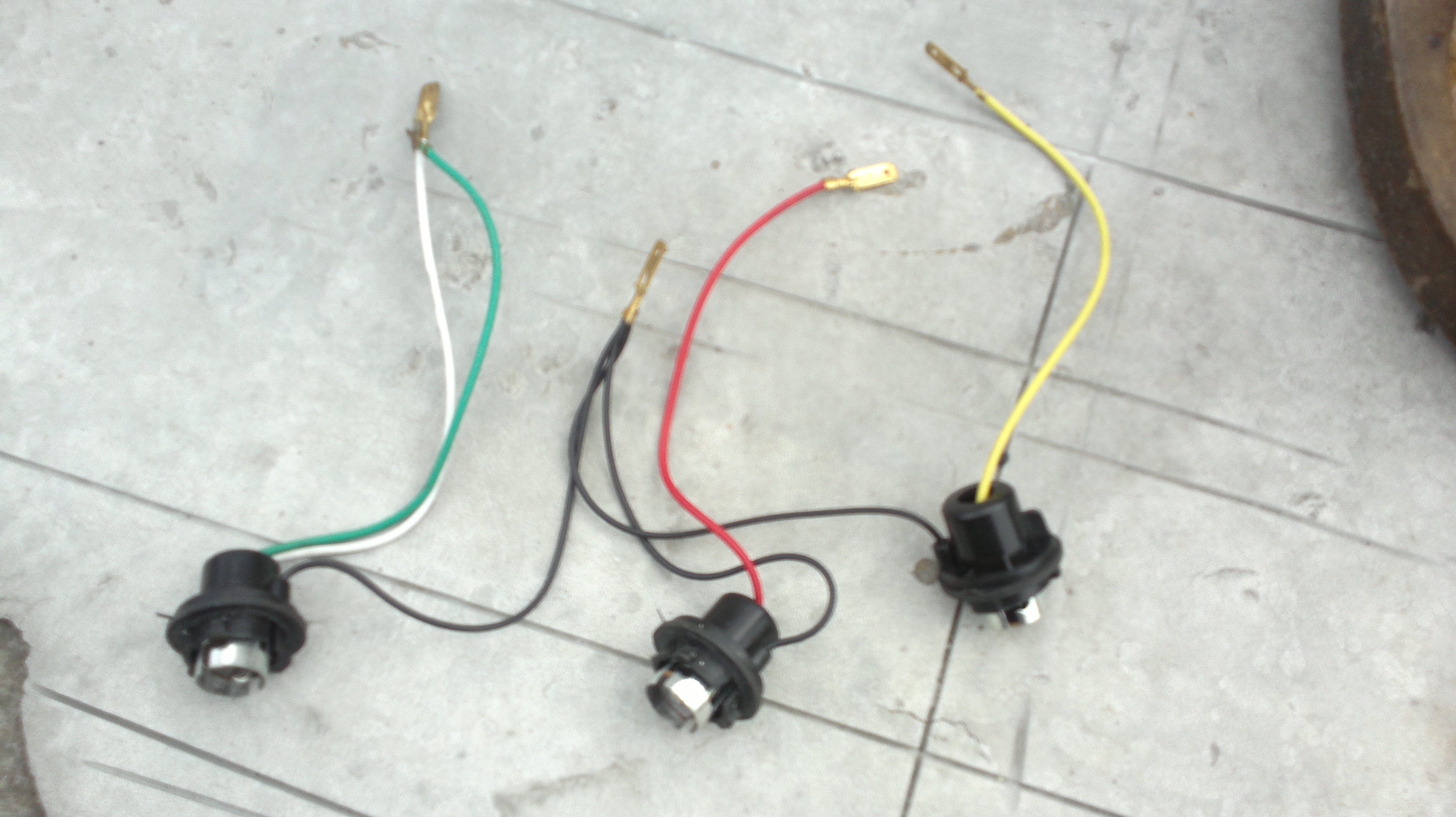

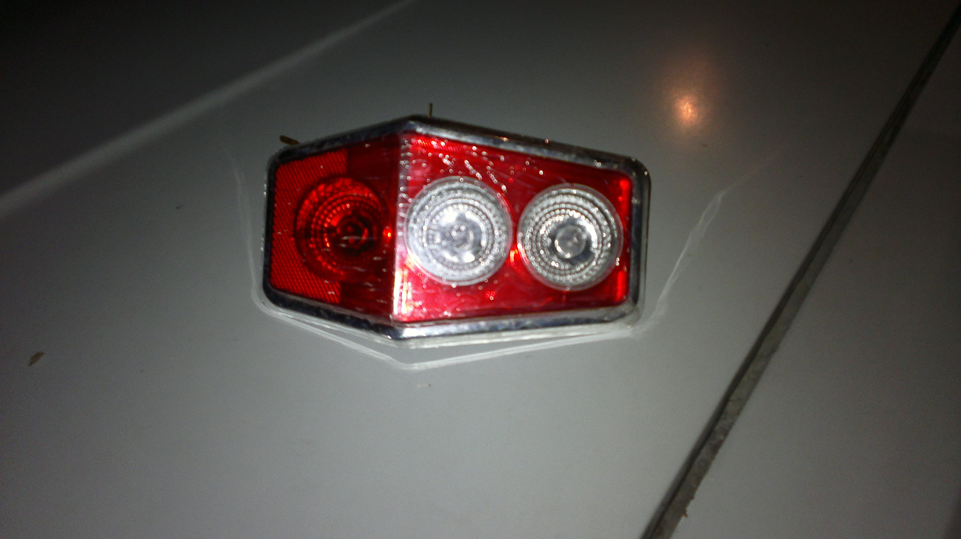

Та же проблема с китайскими фонарями. После замены вместе с габаритами загорался и поворот. Поменял на старый фонарь- всё нормально.Если дело в "массе" - как её подключить ?

Масса идет по болтам крепления к кузову. Зачистите металл вокруг отверстий в багажнике, под гайками их крепления.

Не получиться, корпус пластмассовый,болты вкручены в пластмассу.СержНовоч писал(а):Масса идет по болтам крепления к кузову. Зачистите металл вокруг отверстий в багажнике, под гайками их крепления.

Фотка тыльной части фонаря есть?ВЛ@ДИМИР писал(а):Не получиться, корпус пластмассовый,болты вкручены в пластмассу.![]()

Болты фонаря обычно вставлены в корпус фонаря изнутри и контачат с токоведущей пластиной внутри фонаря. А с кузовом эти болты контачат только через гайки крепления. Вот уделите внимание этим двум переходам, где не контачит - обеспечьте! Возможно, фонари ведь необычные, и внутри есть папа для подключения массы отдельным проводком.ВЛ@ДИМИР писал(а):Не получиться, корпус пластмассовый,болты вкручены в пластмассу.

-- Сб май 23, 2015 16:19 pm --Scy.thian писал(а):Фотка тыльной части фонаря есть?ВЛ@ДИМИР писал(а):Не получиться, корпус пластмассовый,болты вкручены в пластмассу.![]()
Фонари полностью пластмассовые, металла вообще нет.Поэтому болтам контачить не с чем (вкручены в пластик )."Папы" нет.СержНовоч писал(а):Болты фонаря обычно вставлены в корпус фонаря изнутри и контачат с токоведущей пластиной внутри фонаря. А с кузовом эти болты контачат только через гайки крепления. Вот уделите внимание этим двум переходам, где не контачит - обеспечьте! Возможно, фонари ведь необычные, и внутри есть папа для подключения массы отдельным проводком.ВЛ@ДИМИР писал(а):Не получиться, корпус пластмассовый,болты вкручены в пластмассу.

Нутак черный провод на массу прикрутить и все должно нормально работать.

Sly писал(а):Нутак черный провод на массу прикрутить и все должно нормально работать.
ТОЧНО В ДЫРОЧКУ.

Да ну! Вы его просто не узнали!ВЛ@ДИМИР писал(а):"Папы" нет.

Никто из пап не захотел признаться...СержНовоч писал(а):Да ну! Вы его просто не узнали!ВЛ@ДИМИР писал(а):"Папы" нет.
