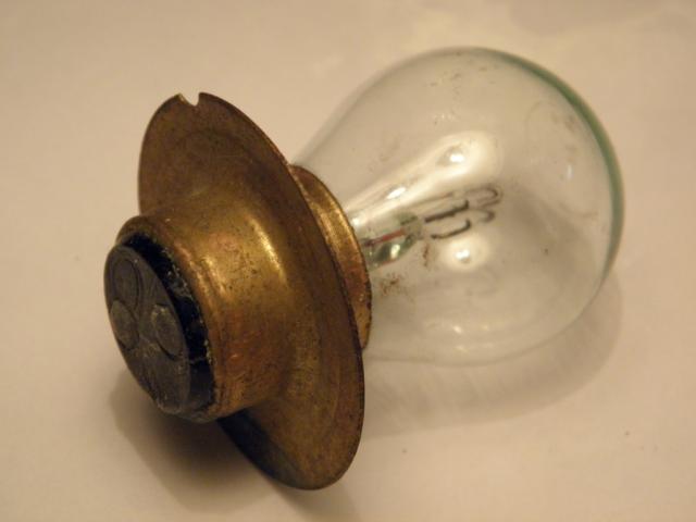

На моей машине в таких противотуманках
такие лампы(они ещё применялись в ФГ-105)
