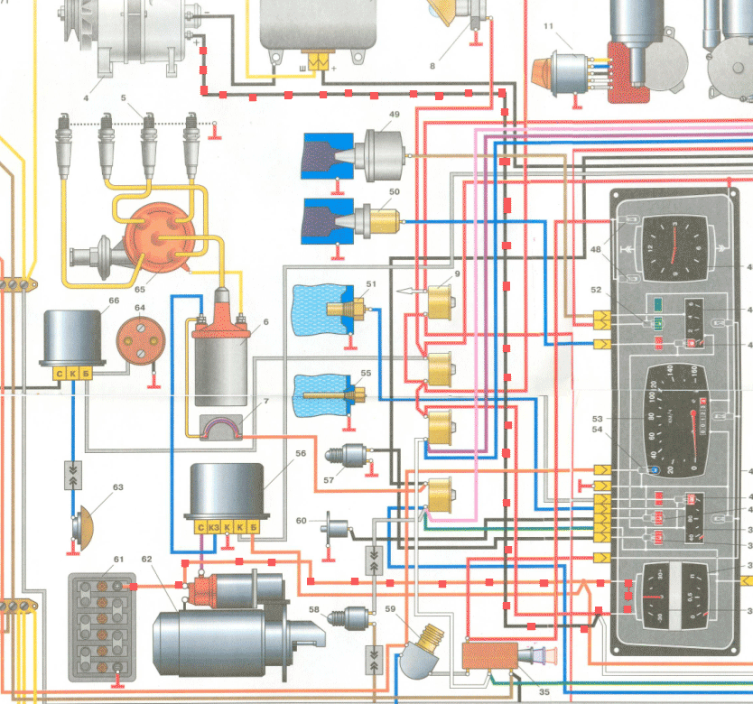

Красными точками/квадратиками отметил провод от "+" АКБ до "+" геныча . Единственное сопротивление в этой цепи - амперметр . Его сопротивление (в исправном состоянии ) близко к нулю (если мерить мультиметром ) .
Т.е. сопротивление всей цепи плюсового провода - близко к нулю . В исправном состоянии, ессно.
10000000% верно .СержНовоч писал(а): От плюса генератора провод 6мм2 идет на амперметр(это металлическая рамка), с него провод 6мм2, на стартер, и провод 25мм2 на плюс аккумулятора. Слабое место - амперметр. Лосяш, проведи эксперимент - включи фары, зажигание, печку и т.п. на заглушенном двигателе, и измерь напряжение с одной стороны амперметра(плюс АКБ) и с другой стороны амперметра(плюс генератора). Если разница более 0,5В - амперметр или его клемы в плохом состоянии! Можно временно соединить толстым проводом эти точки, заряд будет , но амперметр показывать его не будет.

Короче система у меня такая. от плюсовой клемы непосредственно через предохранители запитаны реле фар, реле птф, реле обогрева стекла.то есть мимо амперметра. и когда я раньше включал фары, птф стрелка амперметра отклонялась в плюс примерно на 2-3 мм отклонялась, и при включеных всех потребителях была за 15. а если еще и аккум разряжен то вообще в плюс 30. пока не зарядит аккумулятор не успокоится. а при моей неисправности стрелка при нагрузке слегка отклонилась и все. соответсвенно сразу померил сколько заряд на акб и ужаснулся. Сегодня перебрал гену. поставил новый диодный мос, посмотрел состояние обмоток, вроде все ниче. электрик сказал что старый он у тебя(про генератор) новый пора просто и все. Клемы на амперметре проверю. т.к. того эффекта я не увидел какой хотел, но зарядка увеличилась. ниже 13 не падает при нагрузке. но при повышении оборотов сбавляет с 13.2 до 13.1, еще больше оборотов до 13.0 а без нагрузки 14.1-14,2-14,3 где то так. пока будем жить так, но генератор от бычка так и просится.
