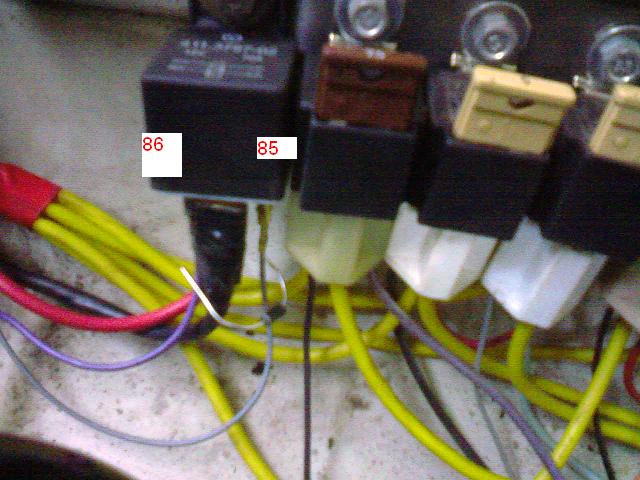

redhand_13th писал(а):А по поводу 85 и 86 контактов - что в лоб, что по лбу, разницы нет.
:nice:
Там не нумерации 85 и 86 контактов дело.
А в питании катушки реле.
Wladimir_Donetsk верное замечание сделал.

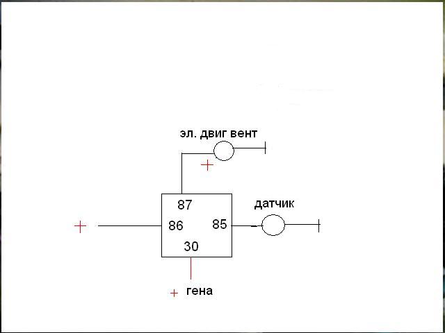

Scy.thian писал(а):А в питании катушки реле.
Ну и в чём же разница-то ??)) Это же не светодиод, а обычная лампа, от смены полярности светиться хуже/лучше она не станет.

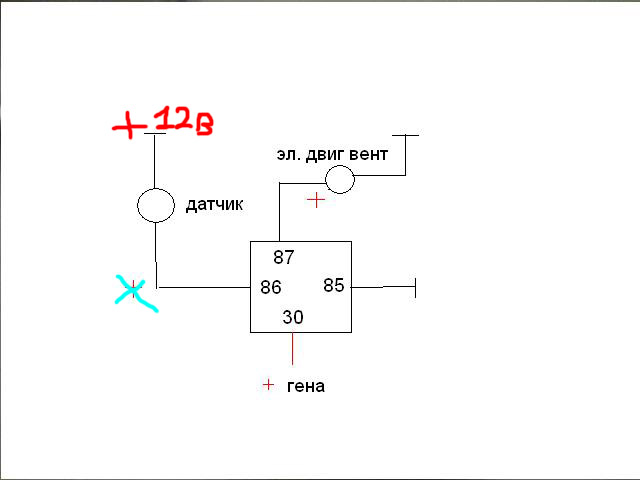

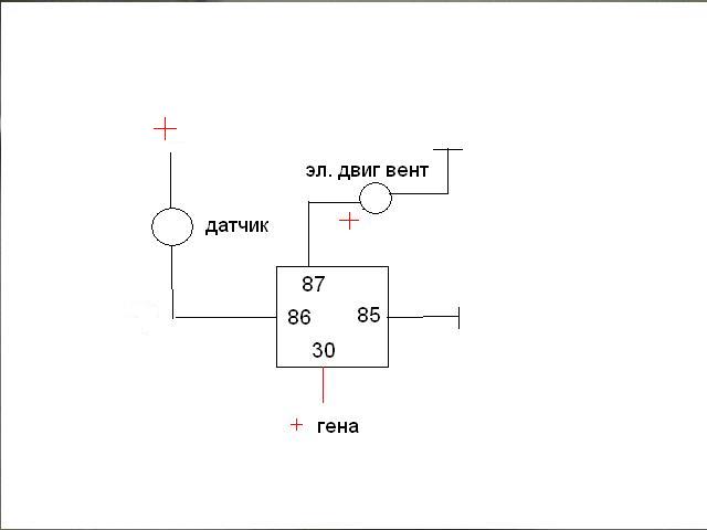

Так а что будет, если 85 массой оставить? Просто у меня все реле 85 масса.
По поводу верхней своей схемы. Я напорол сильно. Вот правильный вариант, обоих схем который я имел ввиду.
Осталось теперь разобраться какая из двух лучше, и для какой борей АВ подойдет? :regard:

Сообщение Wladimir_Donetsk » Пт апр 04, 2014 22:54 pm
Лучше первая.
Не нужно чтобы "+" "неразрывно" сидел на потребителе (дурня, но вдруг внутри датчик коротнёт на корпус! То же касается и мотора вентилятора)

redhand_13th писал(а):Ну и в чём же разница-то ??)
НА схему смотри: viewtopic.php?p=385612#p385612
Масса с двух сторон на обмотке. Это если (+) между датчиком и обмоткой - просто ошибочно нарисован.
А если не ошибочно - то датчик доживает до первого включения - и фсё...

Сообщение михаил с » Сб апр 05, 2014 8:34 am
Да, первый раз схемы я неправильно нарисовал. Теперь со схемой разобрался, датчик в разрыв минуса посажу. Вот только я не пойму еще в чем разница на какой контакт реле (85 или 86) этот минус ставить? Может тоже диод пристроить еще как мне в самом начале советовали? Если да то подскажите куда? :regard:

Диод любой компактный КД209, КД105 или 1N400*. Защищает контакты датчика от ЭДС самоиндукции катушки реле, продлевает их жизнь. Схема для Борей-АВ.
михаил с писал(а):Вот только я не пойму еще в чем разница на какой контакт реле (85 или 86) этот минус ставить?
Если реле простое - то пофиг. Но бывают импортные реле со встроенным защитным диодом параллельно катушке(иногда еще и светодиод индикации бывает), тогда полярность важна.

Сообщение Wladimir_Donetsk » Сб апр 05, 2014 11:05 am
Так тоже "не гут"(выше писал почему), а в случае ТМ-104 и им подобным(с одной клеммой) вообще невозможно применить, разве только изолировать радиатор от корпуса автомобиля :crazy:
михаил с, не важно с какой стороны на катушке реле "-", а с какой "+", важно другое, на датчике лучше "-".

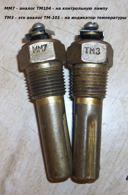

Сообщение Wladimir_Donetsk » Сб апр 05, 2014 13:02 pm
Извиняюсь, вероятно не ТМ-104, имел ввиду такой датчик:
P.S. Аж интересно, сейчас схожу, в багажнике такой валялся, гляну как "дразнится"
P.P.S. Поискал. Нету, а тот что в радиатор ввинчен невозможно посмотреть, видно только логотип -=АЭП=- :(
P.P.P.S. По ходу и на картинке "не то пальто", в общем тот датчик что ввинчивался на ГАЗ-24 в верхний бачок радиатора и подключался к лампе "аварийной температуры"(или как она так называется).
P.P.P.P.S. Всё, нашел! :)
ММ7, он же ТМ-104 - "замыкатель" (на лампу перегрева) температура срабатывания 105°С - 108°С.
ТМ-3 похож на ММ-7 но для стрелочного индикатора температуры(старого типа), на верхней картинке, датчики "а" и "б".

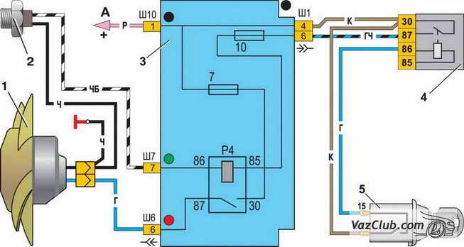

Сообщение redhand_13th » Вс апр 06, 2014 10:48 am
Вот ещё схемы заводских установок эл.вентиляторов.
Схема 2
Схема 1

Клеммы реле "85" и "86" - это катушка реле, чтобы реле работало, на одну клемму надо подать "+", а на другую "-", так как "-" коммутируется датчиком ТМ-108(или подобным), то на одну из клемм("85" или "86" - не важно) надо подать "+", а к другой клемме подключить одну клемму датчика, а вторую клемму датчика подключить на "-".
Спасибо за схему. Один момент: после 5000 км работы контакт пропал... При этом ПРОВЕРКОЙ реле работает, датчик работает, предохранитель ток проводит, вентилятор НЕ включается. Напрямую (через кнопку) вентилятор работает. Где может быть пропажа контакта по схеме 1 (верхняя)?
