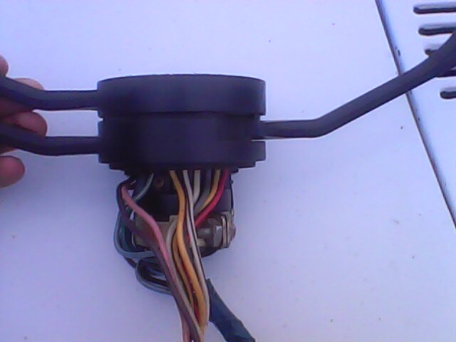

Re: Подрулевые переключатели в ГАЗ 24
Вот, только конечно подрулевой кожухз придется делать самому из стекловолокна.
Хотя с рулем и торпедо нету, есть с рулем и с торпедо отдельно, но если очень интересно могу сфотать.

Братья Волговоды!!!!Внял вышим советам и установил себе на свой пипелац(газ 24) подрулевые от жигулей.причем блок который ставится слева от руля.Там 2 переключателя:поворотники и дворники.Так вот с подключением поворотников я справился самостоятельно,а вот с подключением дворников-БЕДА!так и не смог их правильно подключить чтоб работали на 2 скоростях и с омывателем.Если кто может(кто делал такую переделку)выложите сюда фотки как подключать эти
дворники.Заранее ОГРОМНОЕ ЧЕЛОВЕЧЕСКОЕ МЕРСИ!!!!

неверно.
там слева переключатель поворотников и переключатель дальнего света.
дворники справа.
соответственно там вообще 2 фиксированных положения переключателя, а не 3.
дворники справа.

Не ребят ,вы не поняли ,я нашел запчасть которая в едином блоке только 2 переключателя-левых!поворот и дворники.И теперь мне нужна схема подключения этой хреновины(вазовской наверное,по крайней мере похожа на вазовскую).

на ВАЗах никогда такой не было.
Были на ранних копейках, ну и на москвичах были. Там повороты и фары дальний и ближний, дворники клавишей включались.GuitarMan писал(а):на ВАЗах никогда такой не было.
У мя в четвере слева было два рычажка. Один повороты, второй ближний - дальний.
Справа один - дворники писалки.
Салон был семерошный.
ну чтоб слева дворники - не было ни у кого.Латыш писал(а):Были на ранних копейках, ну и на москвичах были. Там повороты и фары дальний и ближний, дворники клавишей включались.
Вазовские подрулевые с 3-мя переключателями есть двух видов, ранние и поздние. На ранних переключатель света 3-х позиционный, на поздних - 2-х позиционный....
