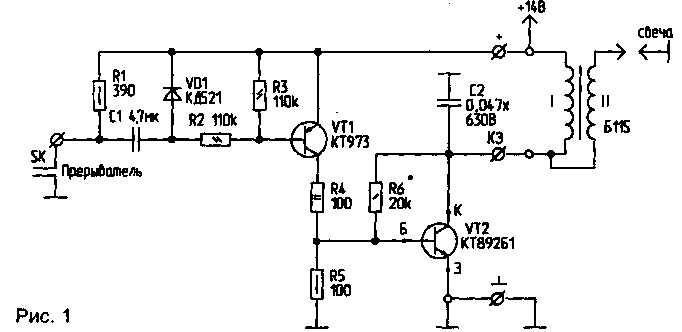

Коммутатор собрал по электронной схеме и засунул в корпус от реле-регулятора 131.3702. Схему выложу позже-завтра вечером.

Вот схема.

#64
Сообщение СержНовоч » Пт окт 15, 2010 19:41 pm
Любопытно! Проверить бы ее в работе. Тут реализовано ограничение времени накопления энергии в катушке. Можно ставить катушку мощнее. Интересно проверить, пусковой рукояткой будет заводится?

Сообщение Алексей13 » Пн окт 25, 2010 20:08 pm
Работает отлично, и с пусковой рукоятки заводится))))

Сообщение Scy.thian » Ср дек 01, 2010 18:44 pm
СержНовоч писал(а):Любопытно! Проверить бы ее в работе. Тут реализовано ограничение времени накопления энергии в катушке. Можно ставить катушку мощнее. Интересно проверить, пусковой рукояткой будет заводится?
:watchout: С1 R2 - постоянная времени около двух секунд . Навскидку . Не особо она ограничит время накопления .
Вот во включенном состоянии зажигания , при отсутствии импульсов - она ток в катушке отключает .

Сообщение СержНовоч » Ср дек 01, 2010 20:01 pm
Это я и имел в виду! Но этого достаточно, что бы использовать катушку с бОльшим током в первичной обмотке и не боятся за её перегрев при включенном зажигании и не работающем двигателе. Например Б-115 без вариатора, или Б-116 с вариатором.

Сообщение Scy.thian » Ср дек 01, 2010 20:12 pm
СержНовоч писал(а):Это я и имел в виду! Но этого достаточно, что бы использовать катушку с бОльшим током в первичной обмотке и не боятся за её перегрев при включенном зажигании и не работающем двигателе. Например Б-115 без вариатора, или Б-116 с вариатором.
Ну это да, защита от перегрева катушки и розряда АКБ при неработающем двиге и включенном зажигании .
- это милисекунды . У меня регулируется - от 1 до 7 милисекунд . Вот тогда и можно уже ставить низкоомные катушки .
Зы , Б116 без вариатора прекрасно себя чувствует при 7 милисекундах времени накопления .
