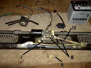

кожух самодельный, выклеен из стеклоткани с клеем ЭДП (стеклопластик в общем). Клеилось все по болванке в качестве которой использовалась подходящая пластиковая бутылка, слева (по ходу авто) на болване было сделано утолщение из пластилина, чтобы сформировать место под жгут проводов. Пошкурил, покрасил. Вроде все...
По подключению трудностей не возникло кроме дворников. С "родным" моторчиком стеклоочистителей разобраться сам не смог,- запутался в обмотках
Поэтому мотор-редуктор стеклоочистителей был позаимствован с Форда (старый Эскорт или Фиеста, думаю не принципиально), с кривошипом и частью трапеции. Стеклоочистители подключил по жигулевской (классической) схеме, с использованием доработанного (регулировка паузы) реле.
Теперь штатной ручкой можно регулировать паузу от2 до 25 сек
Чуть не забыл! для реализации сигнала пришлось делать контактное кольцо, как на жигулях

Извиняюсь за качество, но вроде должно быть понятно:
1."попиленый-порезаный, подогнаный" по месту кронштейн от ГАЗ 31029 (на 24-ке немного другой, да и портить "родной" не хотел, чтобы в случае неудачи можно было бы все вернуть обратно)
2. отрезаный кусочек родной трапеции
3.Фордовский кривошип с кусочком фордовской трапеции
4. Сварка. Место соединения заграничных технологий и отечественного автопрома (Форд+ГАЗ)
Реле паузы дворников обычное "жигулячье" с классики, РС-514, если хотите сделать регулируемую паузу берите это реле с электронной начинкой, не биметаллическое!

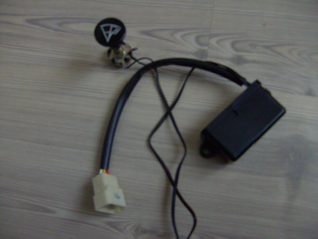

На ЗАЗ форуме есть товарищ, который изготавливает на заказ "Евро" регуляторы пауз стеклоочистителя (965, 968), с его позволения дал на него ссылку, у него есть и ГАЗ-21 и если я правильно понял, управление приводом дворников в ГАЗ-21, ГАЗ-24 и ЗАЗ-968 идентичное(У ЗАЗика даже проще) имеется в виду двигатель.

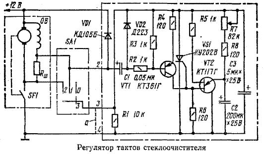

Насколько я понял из схемы по приведенной ссылке, то управление моторчиком на ЗАЗе идет плюсом, на ГАЗ-24 же оно идет минусом, это реле не подойдет. На 2410 и выше управление уже идет плюсом, но для этих схем есть заводские реле от Энергомаша, которые стоят даже дешевле чем самоделка и проще в монтаже.Wladimir_Donetsk писал(а):На ЗАЗ форуме есть товарищ, который изготавливает на заказ "Евро" регуляторы пауз стеклоочистителя (965, 968), с его позволения дал на него ссылку, у него есть и ГАЗ-21 и если я правильно понял, управление приводом дворников в ГАЗ-21, ГАЗ-24 и ЗАЗ-968 идентичное(У ЗАЗика даже проще) имеется в виду двигатель.
http://www.12v.ru/site.xp/050050050124052050053124.html
З.Ы. Кстати эта релюшка отлично подходит к фордомотору, передо мной сейчас лежит собранная работоспособная схема.

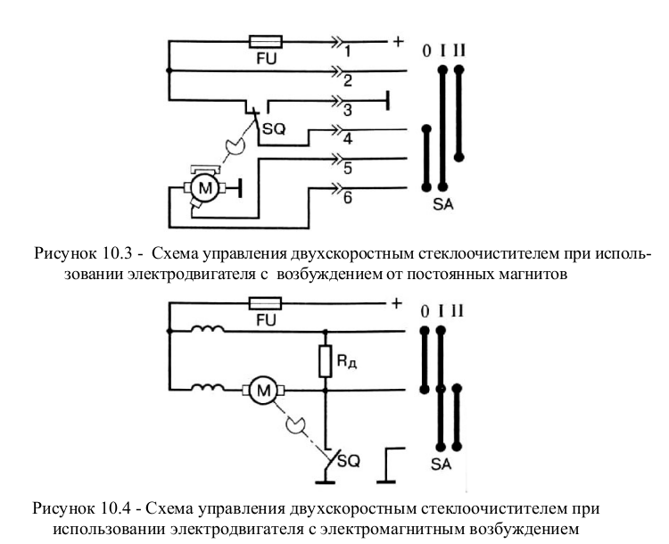

Ошибка, не М314-А, а МЭ14-А, устанавливались и на СЛ100, СЛ102-Г, СЛ103, СЛ103-Б, СЛ115, СЛ115-Д, СЛ226-В.Andrey писал(а):Маркировка движока М314-А
И так, посмотрел:
Трапеция - СЛ-266.
Двигатель - "КЗАМЭ", МЭ14-А, 12/15, ГОСТ 3940-71, дата выпуска: VI-77.
Управление по минусу, плюс постоянно(мимо ЗЗ) подключен, через предохранитель, к аккумулятору(для возврата щеток в исходное положение при отключении стеклоочистителя, трапеция соединена с корпусом авто).
Подключение: Выше выложен рисунок платы этой подобной схемы(есть разводка под SMD компоненты)
Проводка двигателя: Красный (+), Белый (быстро), Зелёный (медленно).
При изменении полярности направление вращения двигателя не меняется
