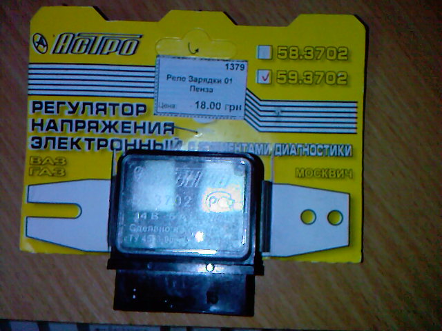

Да, хочу добавить . Если есть РР с неизвестной схемой подключения , можно определить это с помощью контрольки (лампочка 5...15 Вт ) , подсоединив один вывод лампочки на вывод "Ш" РР-а , а вторым выводом лампочки пощупать (+12В ) и массу поочереди , на котором из них будет светить контролька , (при включенном зажигании , заглушеном двиге , и подключенных проводах к РР (+12 ) и массе , провод "Ш" - только на контрольку) , туда и подключить вторую щётку генератора (первая на "Ш" ).
И всё - заряд должен иметь место . (при исправных РР и генераторе )
Зы , нашёл у себя для примера РР Пензенский (отличная штуковина)
У них вывод "15" - это (+ 12В от замка заж .)) , "67" - это наш вывод "Ш" , масса на корпусе (уши крепления )
Указано на упаковке
- 58.3702 -аналог 13.3702 (с плюсом на второй щётке )
- 59.3702 - аналог РР380 ; РР362 ; РР310 ; РР350Э ;121.3702 - все с массовой щёткой .
Вот такой :
Работает чудесно .
