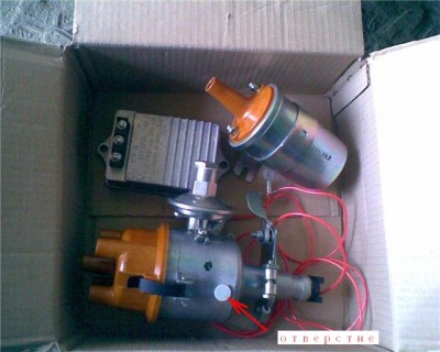

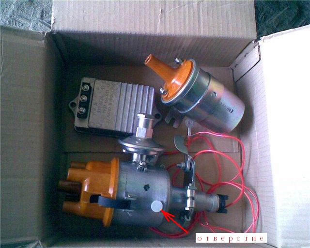

Поблагодарили: 238 раз
Re: Смазка трамблера
Сообщение Scy.thian » Пт дек 24, 2010 22:36 pm
СержНовоч писал(а):Как минимум надо капать несколько капель моторного масла под бегунок! Остальное смазать при полной разборке.
+1 . На корпусе нуно посмотреть , должно быть отверстие , прикрытое каплеподобной крышечкой на одной заклёпке .
Через это отверстие можно смазать оси грузиков центробежного регулятора, и пружинки. Через это отверстие осуществляется подстройка характеристики центробежного регулятора (должна осуществятся, по крайней мере )
На картинке пробочкой закрыто . (более поздняя модель)
