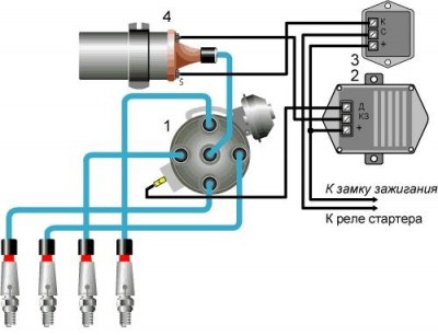

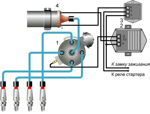

Сообщение redhand_13th » Сб фев 12, 2011 15:00 pm
Всем доброго времени суток !)
Заранее извеняюсь за боян, но особо толкового по вопросу найти не смог.
Сейчас стоит БКЗ, катушка 116-02, коммутатор 1302.3734-01, вариатор 1402.3729. Купил коммутатор 90.3774 Калуга, аналог Старо Оскольского 131.
Вычитал, что этот коммутатор не нуждается в вариаторе, т.к. стоит индикаторное сопротивление внутри.
Вопрос - стоит ли снимать вариатор ?? Если да - то куда девать от него провод, который идёт на реле стартера ??
Буду очень благодарен ;)
Как пишут что надо.
Как сейчас.

Дело не столько в индикаторном сопротивлении (которое, как следует из названия, используется в измерительных целях), сколько в наличии специальной микросхемы. Дополнительное сопротивление катушки, будет только мешать этому коммутатору. Так что, снимай его. И провод убери куда нибудь.
Re: Вариатор
Сообщение СержНовоч » Сб фев 12, 2011 16:00 pm
В твоем случае проще не снимать дополнительное сопротивление, а перемкнуть на нем все 3 вывода. Может когда нибудь пригодится. Из опыта - коммутаторы с микросхемой менее надежны, хотя более совершенны.

Вот именно! Тогда, может, лучше не рисковать и оставить вариатор.
(замыкание 3х выводов вариатора исключит его из схемы без негативных последствий)
