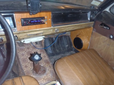

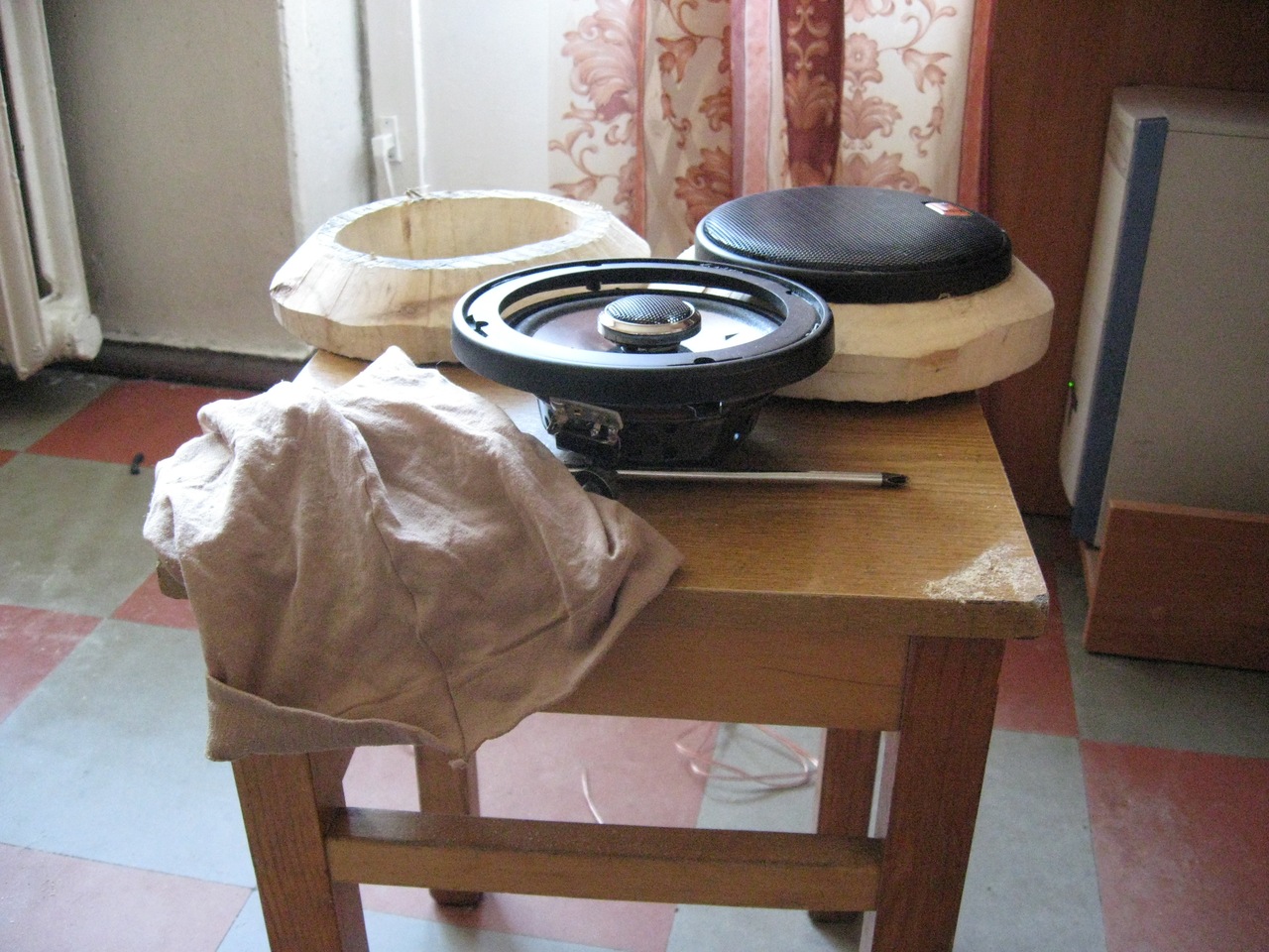

Сообщение Джексон » Вс фев 26, 2012 0:52 am
вот пока нашёл только это фото. Возможно найду и после установки.

Сообщение Scy.thian » Вс фев 26, 2012 0:55 am
Джексон писал(а):это фото.
:what:Хде?

Сообщение Джексон » Вс фев 26, 2012 1:10 am
просто с зеркалки фото не грузится, пришлось копировать собственное фото с другого сайта и отправить сюда.
-- Вс фев 26, 2012 1:17 am --
фото не документальное, но чуток динамика просматривается.
попытка 2

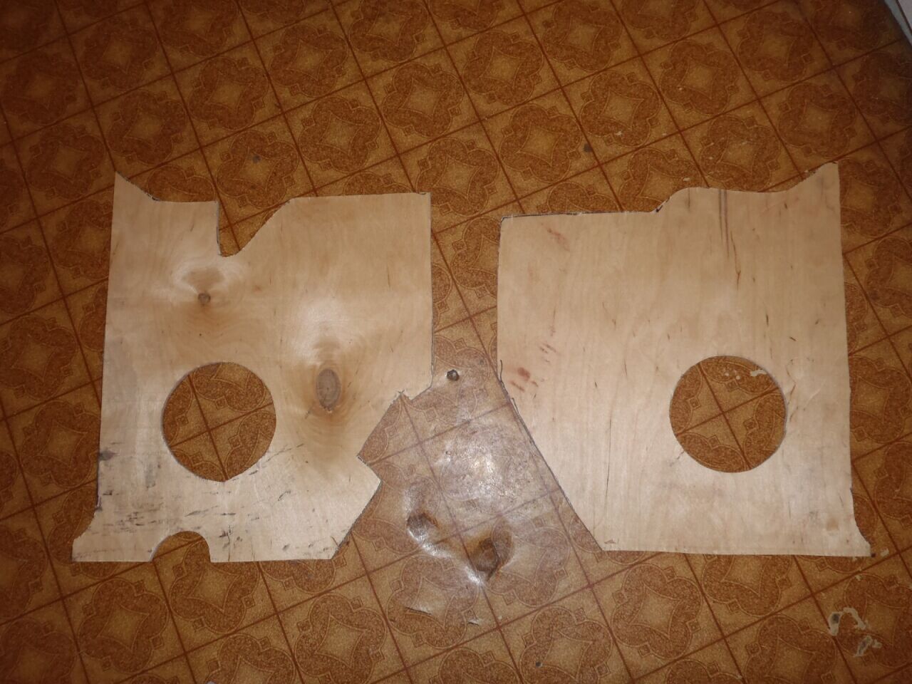

Сообщение Джексон » Вс фев 26, 2012 18:00 pm

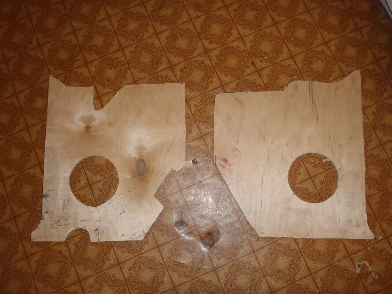

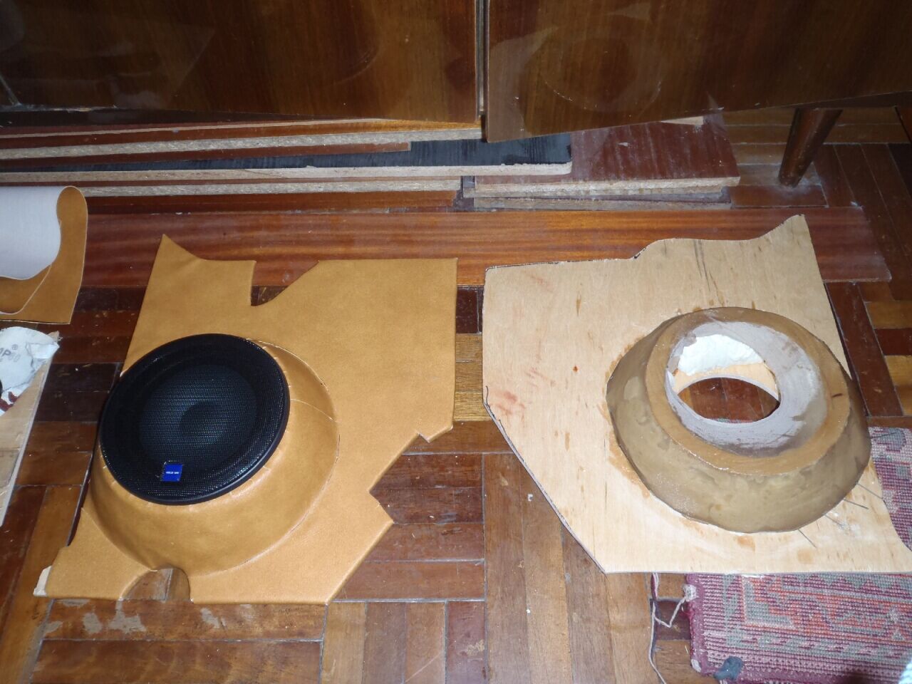

Да под такие динамики не глубокие я невижу смысла чего либо резать, ибо ещё и звук будет не лучший. Я не мебельщик, с деревяшками особо дело не имел но как то нашёл на помойке напольную доску 30мм и фанеру 7мм, взял у товарища лобзик и из фанеры вырезал панели в замен картонок, из доски вырезал подиумы, сделал фаску под 45 градусов и обработал наждачкой, подиумы выкрасил краской а панели обклеил материалом тем что кладут на пол на 3110, по краям закрепил почтовыми гвоздями, в по месту примерил динамики где удобно и чтоб ногам не мешали, разметил и под магнит в панели вырезал отверстие чтобы немного утопить динамик. Панели прикрутил затем на саморезы.

Сообщение Джексон » Пн фев 27, 2012 19:04 pm

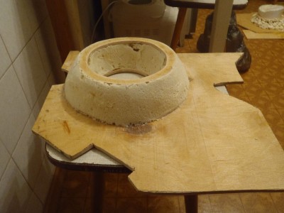

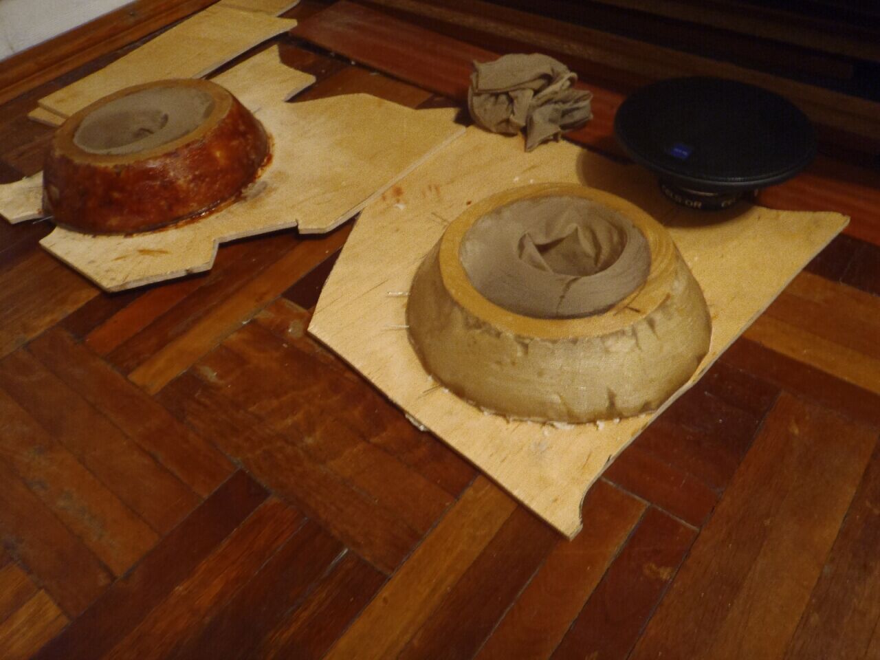

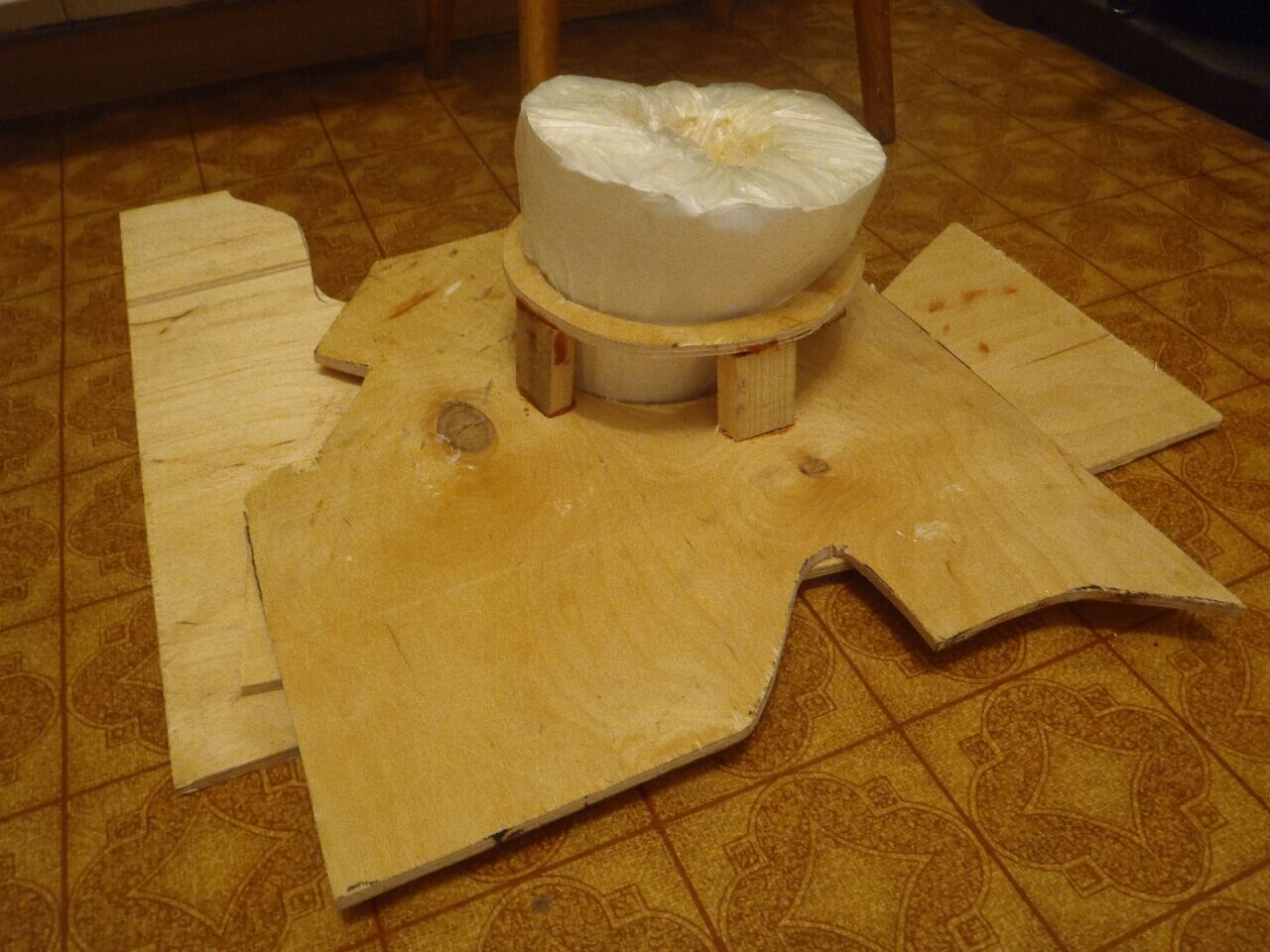

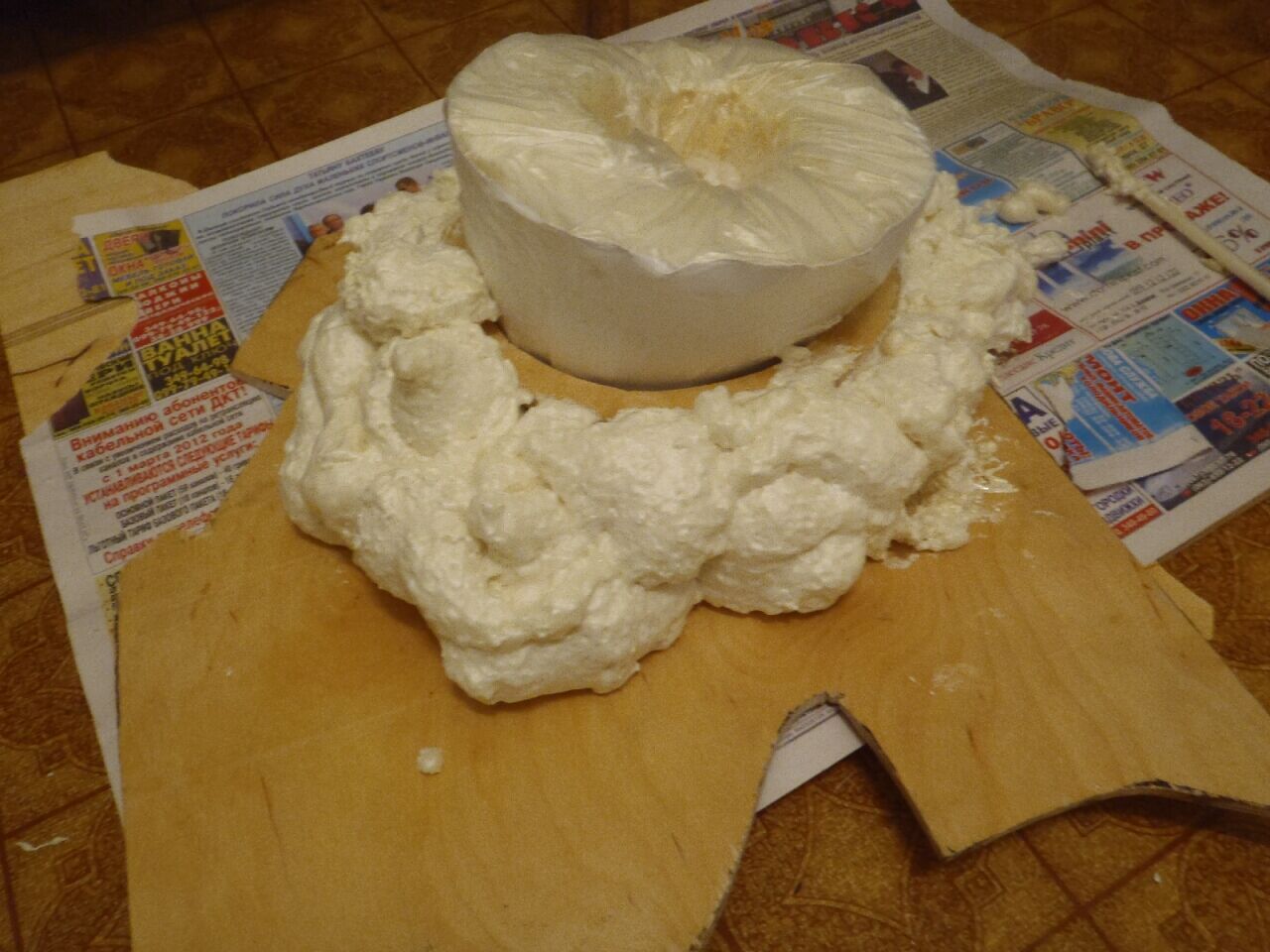

у меня есть но не грузиться
-- Пн фев 27, 2012 19:15 pm --
пробую
вот

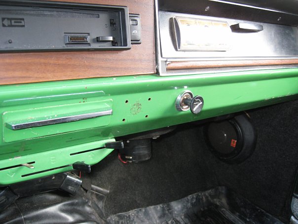

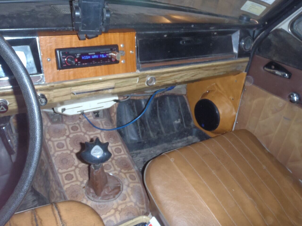

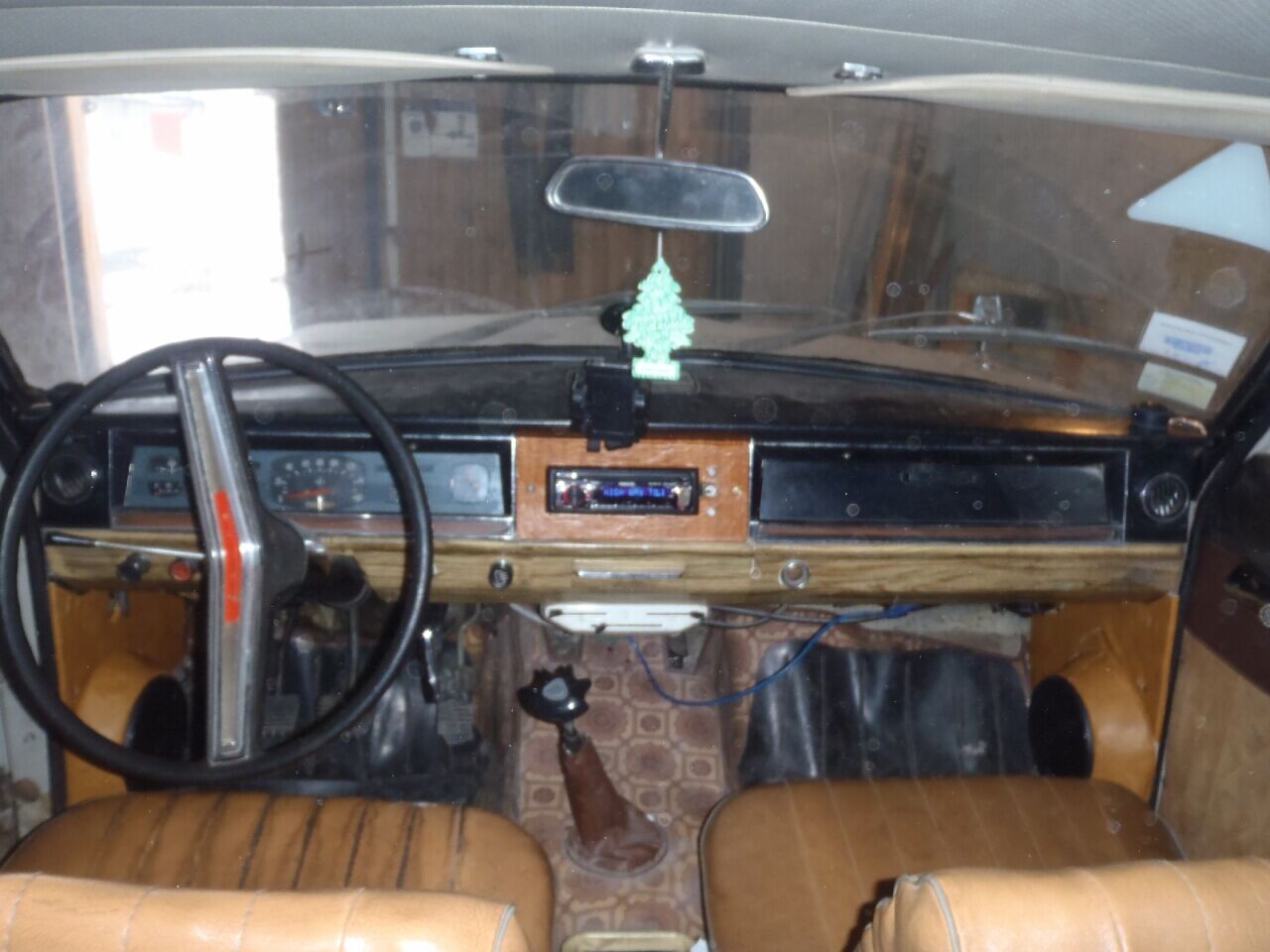

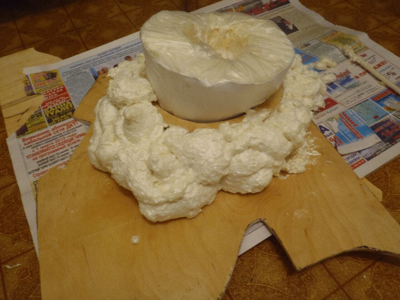

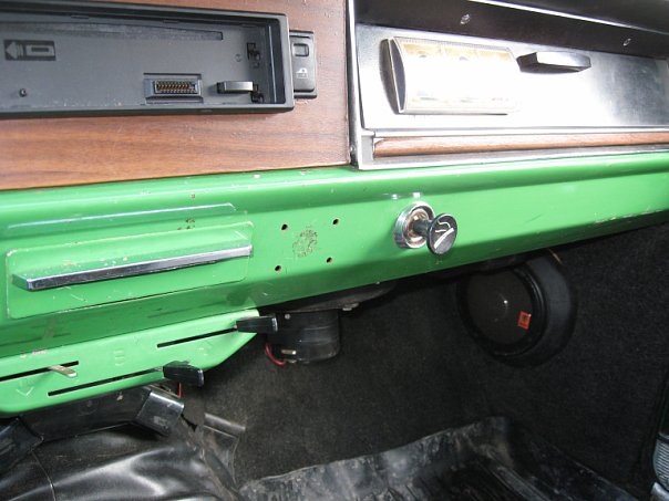

Сообщение sergkyk » Сб мар 17, 2012 23:36 pm
А вот как это получилось у меня:
-- Сб мар 17, 2012 23:41 pm --
И вот как оно смотрится в машине:
Динамики 6,5", монтажная глубина 62 мм.

Сообщение Хромов » Сб мар 17, 2012 23:57 pm
Круто, но я не хочу, чтобы они в салон торчали! Короче ясно все, буду резать.
Сообщения: 53
Зарегистрирован: Чт окт 27, 2011 21:23 pm
Автомобиль: ездил на ГАЗ-24-02
Откуда: Донецк
Re: Установка динамиков напротив крыльев
Сообщение sergkyk » Вс мар 18, 2012 0:00 am
Ну тот что торчит у водителя - немного мешает ножной переключатель света нажимать (может просто пока не привык). А у пассажира - так там вообще проблем нет.

sergkyk, просто мне так не нравится. На мой вкус - динамик может выступать не более чем на толщину решетки.
