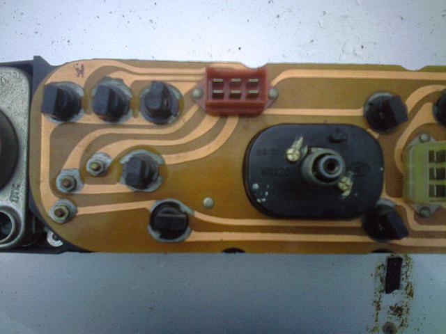

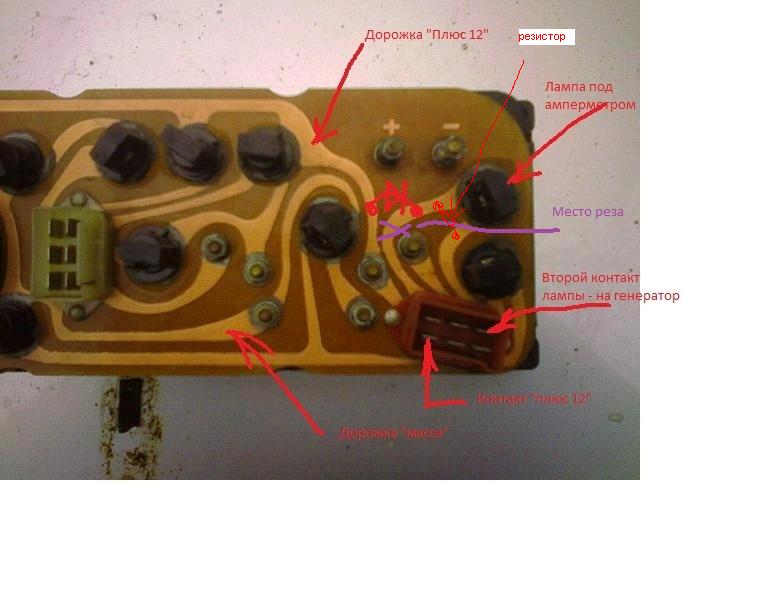

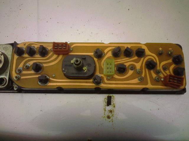

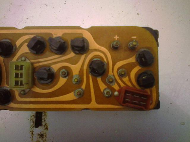

Вот фотки приборки. Можешь тут подрисовать что резать куда паять.

Вот конечный результат.
-- Вс фев 17, 2013 19:34 pm --
А кто-нибудь точно знает какой нужен резистор? На сколько ОМ и Вт? На каком-то форуме нашел информацию, что 100 ОМ и 2 Вт. Правда или нет?, что если больше поставить? например 150 Ом и 5 Вт?
