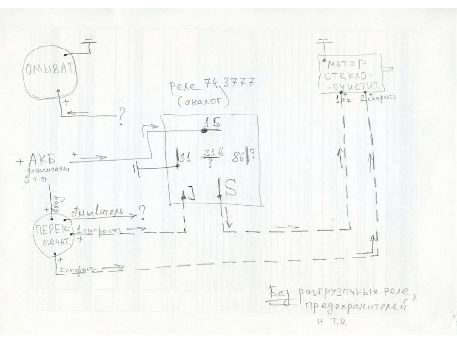

Сообщение Константин Бутенко » Чт дек 16, 2021 18:23 pm
Вот выкладываю рисунок подключения реле паузы стеклоочистителя 74.3777 (а также его аналогов) в цепь с П-315, омывателем и мотором. Рисунок простой - все термо-, разгрузочные и другие реле, а также останов, доводка, предохранители на данном этапе не нужно обсуждать. Они учтены. Реле работает, но Пауза нерегулируемая... Поправьте - куда воткнуть то что со знаком вопроса и с пунктиром?

Если по вашей схеме - то выход переключателя " на омыватель" , с омывателем и соединяется, и ещё с клемой "86" реле.
Но я всё равно не пойму как это может работать. Откройте схему стеклоочистителя ГАЗ-3302, где применяется это реле. И схему ГАЗ-24, с переключателем П-315. Ну разные там схемы коммутации контактов!
Для продвинутых, самый надёжный вариант соединить старый переключатель, новый моторчик и поиметь "паузу" - самодельная микропроцессорная приблуда(или Ардуина) с реле на выходе. Возможно, это уже кем-то изобретено.

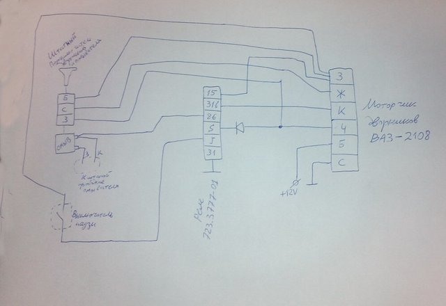

Сообщение Halfaxel » Ср дек 22, 2021 13:11 pm
Константин Бутенко, вот здесь я расписал, как внедрить на 24 Волгу моторчик от 2108 и реле паузы 723.3777-01.
https://www.drive2.ru/l/602469700932228260/
Может, будет полезным. Подключается это реле вообще не так, как на вашем рисунке.
Чтобы разобраться, мне пришлось изучить схему от 2108.
Конструктивно всё работает так - две скорости дворников и омыватель на родной крутилке, добавился тумблер режима паузы.
Если тумблер просто включить - пауза дворников 5 секунд, если включить-выключить два раза - можно задать время от 1 секунды до минуты.
Всё проверено на машине, всё работает, дворники укладываются вниз и не застревают посреди стекла.

Сообщение Halfaxel » Чт дек 23, 2021 0:47 am
Константин Бутенко писал(а): ↑
Ср дек 22, 2021 21:56 pm
Если бы можно - по смыслу что делает каждый из проводов на моторе стеклоочистителя 2108?
То, что помню - белый плюс, синий минус.
Зелёный - это выход плюса от моторчика, запитывающий реле, переключатель и тумблер.
Чёрный - медленная скорость, жёлтый быстрая.
Красный - не помню для чего.
Попробую разобраться, но вообще-то это реле паузы предназначено для 2108 и не факт, что его удастся срастить с волговским моторчиком.
Я просто повторил схему подключения от 2108 в упрощённом варианте.
Меня чахоточный волговский моторчик утомил, он не мог даже протащить щётки по сухому стеклу.
В дождь иногда глючил и отказывался отключаться, щётки разгонялись и проскакивали нижнее положение.
Восьмой моторчик гораздо мощнее, не пожалел, что поменял.
СержНовоч писал(а): ↑
Ср дек 22, 2021 23:22 pm
Да, цвет проводов обозначен только в электросхеме самой машины.
Нет, цвета проводов соотвествуют тем, которые есть на новом моторчике 2108.
Я сделал ответную колодку на 6 проводов и кабель в метр длиной, цвета проводов при этом сохранил. Кабель втащил в салон и дальше подключал цвета по своей схеме.
На переключателе обозначены буквами Б, С и З контакты, куда в родной проводке подключены белый, синий и эелёный провода.
Работает он очень просто - в крайнем правом положении все три контакта разомкнуты, один щелчок влево - медленная скорость, замкнуты Б и З.
Второй щелчок влево - замкнуты Б и С, быстрая скорость.
Диод вначале поставил небольшой и его вышибло. Не стал мелочиться и взял диод побольше - Д242А, он выдержал.

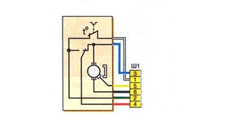

Сообщение Halfaxel » Пт дек 24, 2021 2:27 am
Вот, разобрался, как устроен моторчик 2108. Цвета соответствуют моей схеме, как видите.
3, синий - это минус.
1, белый - это +12V.
5, жёлтый - быстрая скорость.
6, чёрный - медленная скорость.
2, зелёный - раздача +12V на реле и переключатели.
4, красный - доводка дворников в нижнюю зону стекла.
Если дворники не в нижнем положении - на красном проводе +12V, если дворники пришли вниз - там минус.
Найдите, где всё это на волговском моторчике и подключайте.

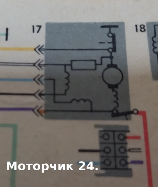

Сообщение Halfaxel » Пт дек 24, 2021 13:32 pm
Моторчики у 24 и 2410 очень сильно отличаются по схеме.
24-й выглядит так - как видите, доводка дворников у него осуществляется по минусу.
А вот 2410 имеет похожую на 2108 схему, его подключить будет гораздо проще.

Моторчик у вас какой - от 24 или 2410? Если 24 - я даже не знаю, удастся ли его вообще подключить на это реле.
Пн янв 17, 2022 17:04 pm
Итого вопрос на сегодняшний день лежит так - что ещё перемкнуть, чтобы пауза в первой скорости стала регулируемая,
Диод между S и малой скоростью вы решили не ставить? Напрасно, он там необходим.
(по схеме от 16.12.2021 с допусками по рекомендациям)
Извините, схему от 16.12.2021 лучше в печку, по многим причинам. Без обид, но этот ужас не работает и работать не будет.
