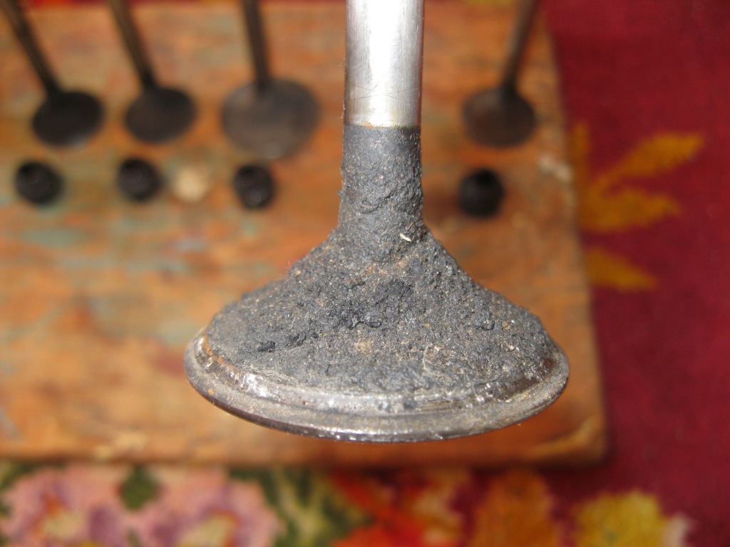

Re: Направляющая клапана
Перебирая 24-й мотор столкнулся с проблемой: люфт клапанов в направляющих не меньше десятки, видно невооружённым глазом. (см. "Автомобиль ГАЗ-24 Волга. Руководство по капитальному ремонту. М., "Транспорт", 1976 г. По втулкам - стр. 17 - 19, по клапанам - стр. 34 - 37. Книга есть в файловом хранилище нашего сайта на второй странице, гиперссылка "Выбраковка и капитальный ремонт ГАЗ 24"). Масляный нагар на тыльной стороне тарелок клапанов присутствует, имеет место износ и стержня клапана (см. фото).Так вот, по вопросу замены направляющих втулок обратился в местную контору "Прецизион" http://www.precizion.ru/ . Там озвучили сумму в три с половиной килорубля, в цену включены: замена самих направляющих, притирка клапанов и шлифовка плоскости ГБЦ. Мне кажется, адекватный ценник, если для себя делаешь. В течение месяца собираюсь отвезти голову на ремонт, отпишусь по результатам.
Контора эта у местных на хорошем счету, выполняют работы по ремонту и восстановлению двигателей и других агрегатов. Ранее шлифовал там ГБЦ на свой 402-й мотор, обошлось чуть больше тысячи рублей. Выполненной работой остался доволен.
P.S. Да, про втулки... Несколько раз привозил клиентам на иномоторы брендовые направляющие (TRW, AE), так вот, в мастерской отмечали некоторые недостатки даже у них. В отношении направляющих Herzog, Master-Sport и т.д. (учитывая качество остальных деталей этих производителей), думается мне, всё немного печальнее. То есть лучше использовать втулки, которые предлагают (и скорее всего, изготавливают) по месту ремонта. по-моему мнению, дефектовку, запрессовку, развёртывание и притирку лучше производить на спецоборудовании в условиях специализированного предприятия. Иначе имеем эллипсность - "на глаз", соосность - "на глаз", зазор клапан-втулка тоже "на глаз", износ стержня клапан - тоже "на глаз", притирку клапанов к сёдлам "как придётся"... Как следствие, весь ремонт превращается в бессмысленную трату времени и денег.
Насчет изготовления втулок - как нарвешься. Мне в Моторинтехе из говна сделали, похоже с гарантией будет только если свой материал принесешь.
