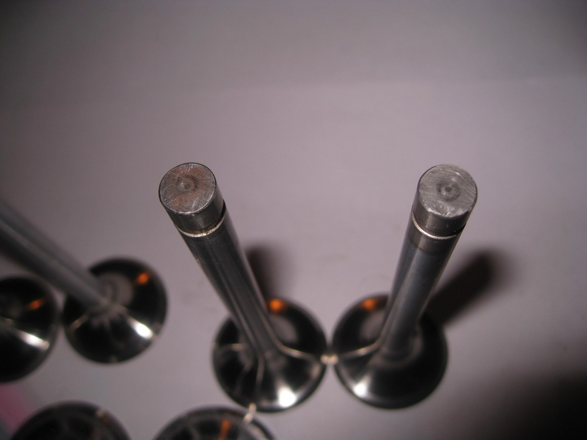

Кстати обнаружил небольшие повреждения торцов клапанов, как думаете можно такие ставить? Или лучше заменить?

А по торцам клапанов что скажете? Можно такие оставить?

Где ты эти клапаны взял? Старые что ли? Выкинь их к хуям.

Нет клапана новые, стояли на ГБЦ которую малость потаскали на бетонном полу и подрали торцы. Эх жаль, думал эти можно использовать.
- Сообщения: 13523
Можно торцы шлифануть, но это на станке надо.

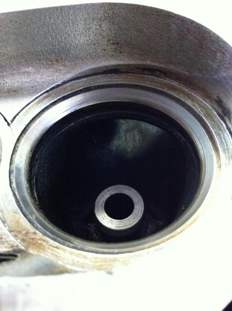

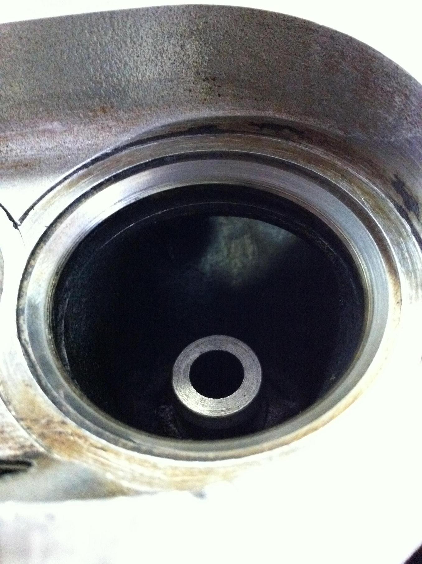

Кто подскажет, вот такая фаска у впускного клапана 4 цилиндра, и выпускного первого. Ступеньки с одной стороны почти нет совсем, с другой стороны едва заметная и странная во втором. Седло под замену? Или есть варианты?

После замены направлялок шарошил сёдла?

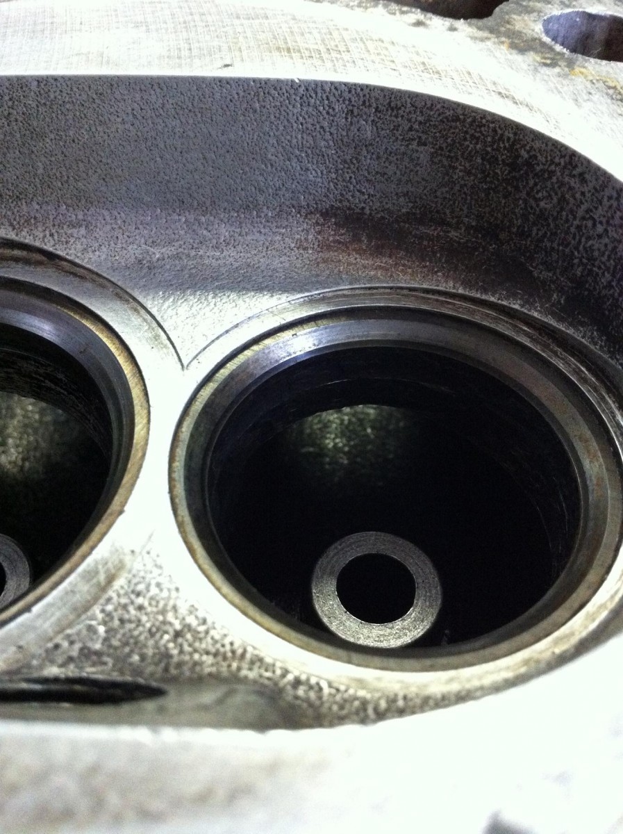

Нарежь три фаски (15-45-60) и радуйся жизни. Если есть где нарезать.

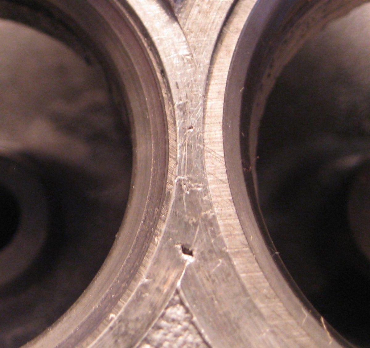

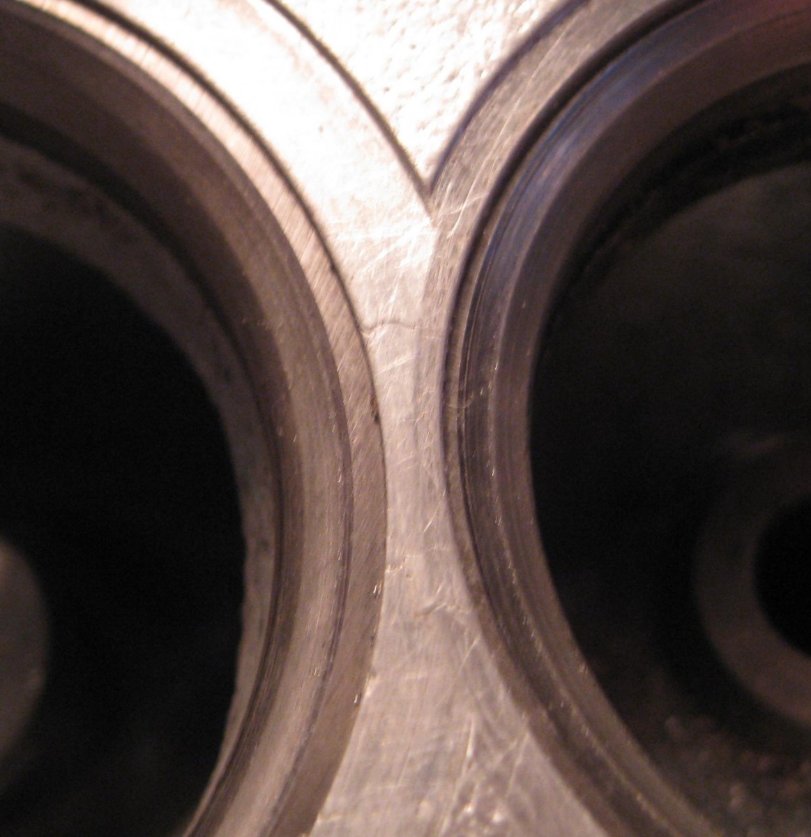

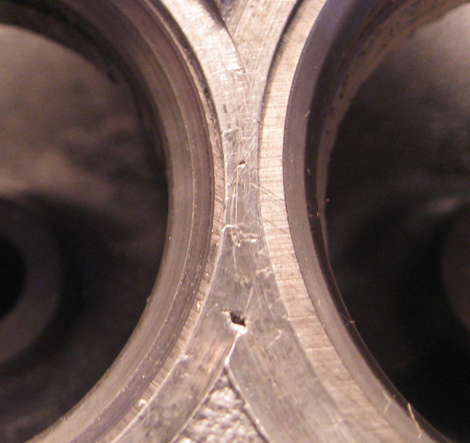

Привез ГБЦ от шлифовщиков, рассмотрел и обнаружил ЭТО:

Думаю что дело поправимое - надо эту переогородчку проварить и шлифануть. Иль найти новую головку
