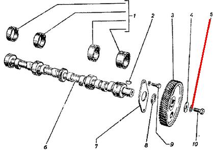

Вот блин, куда то потерял шайбу 252177-п8
теперь по магазинам искать... не факт что найдется в продаже... Интересно, а гровером ее нельзя заменить?

Размер шайбы? Где она устанавливается? Каталог в бошке не у каждого.

Tixomir
Шайба пружинная (с внутренними зубцами) (d=12) ГАЗ, стоит на распредвалу, по рисунку ниже номер 5

BT878A, достаточно поставить гроверную шайбу, болт аккуратно закрутить гайковертом. Ни куда не денется. Для перестраховки чуток капнуть на резьбу анаэробного герметика.

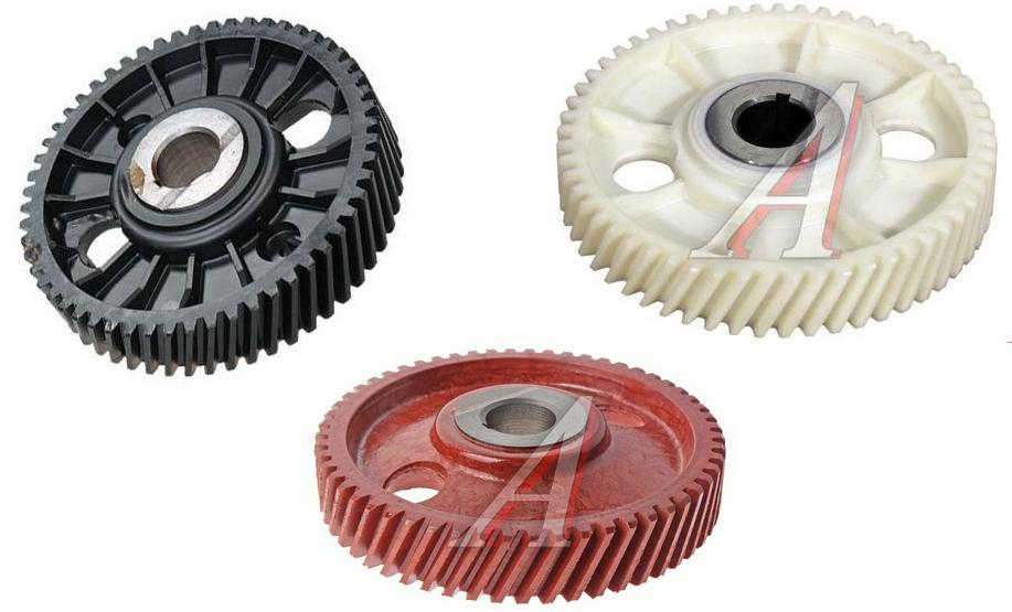

Кстати ребят а шестерню какую поставить?
Белую ЗМЗ, черную УМЗ, красную СССР?

BT878A, буквально недавно сравнивал все три и именно в зацеплении с шестерней колена. УМЗ-шная больше всего понравилась, люфта почти не было, её и поставил.

Мне вот интересно почему на УМЗ шестерни ребер жесткости в 2 раза больше чем на ЗМЗ ? Не может быть это из-за того что черный материал менее прочный чем белый? Или наоборот УМЗшники напротив, усилили конструкцию чтобы исключить риск проворачивания шестерни?

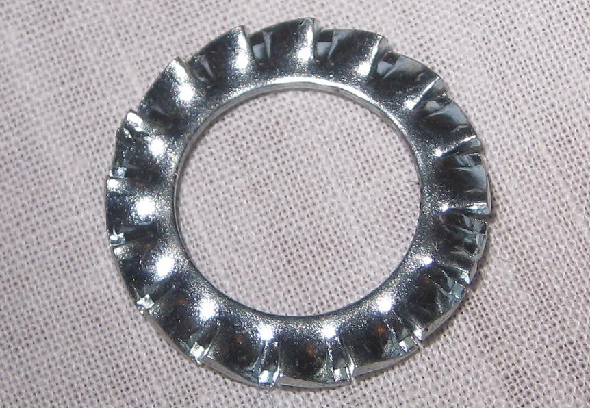

Вот такую шайбу удалось купить в метизном магазине. Что лучше поставить? Ее или гровер?
- shai.JPG (113.24 КБ) 12641 просмотр
Голосую за нее.

А Я б поставил хороший гровер т.к. в строймагазинах продается только китайский сыромятный крепеж. Она сплющится при затяжке - на этом её пружинистость и закончится.

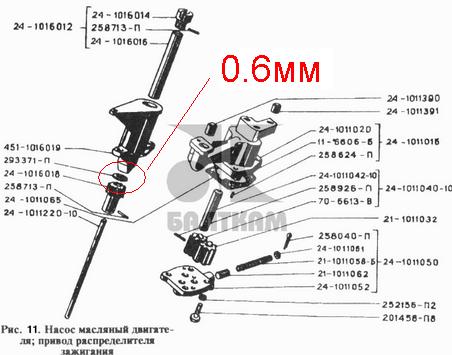

Ребят, измерил осевой люфт шестерни привода трамблера. 0.6мм сильно плохо? По книге 0.15-0.4мм

Насчет колец - сложно сказать, в трамблере у меня такой же люфт. Вроде ни на что не влияет.
