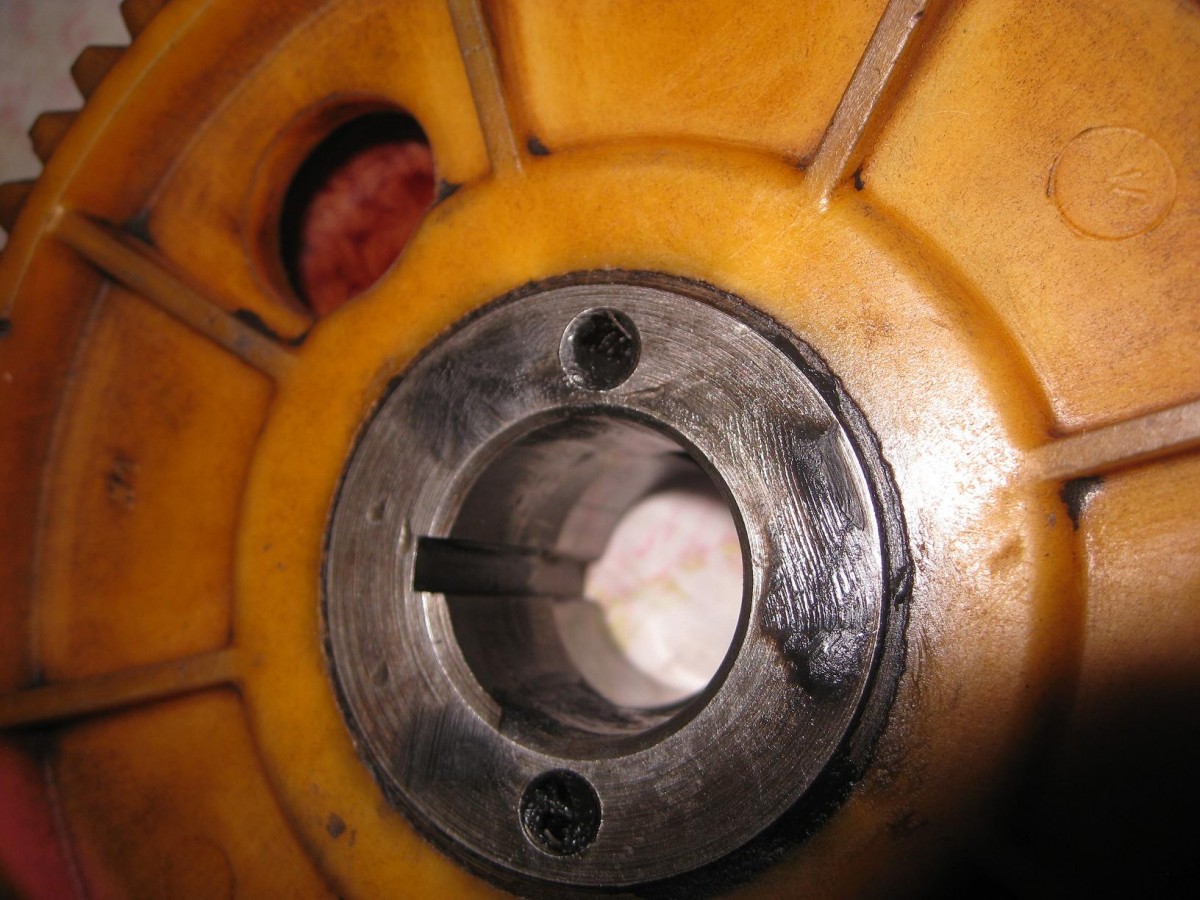

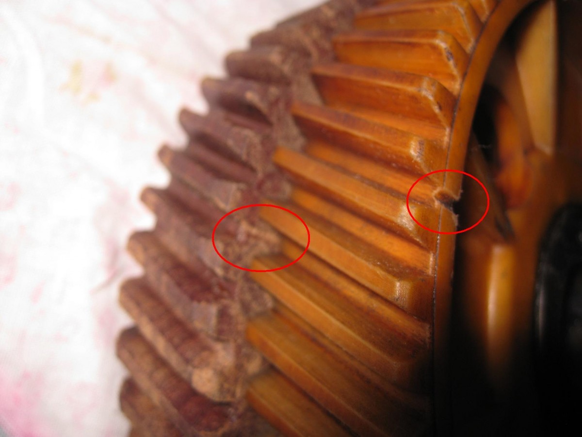

Сообщение BT878A » Чт авг 08, 2013 20:51 pm
Шестерни УМЗ и ЗМЗ таки отличаются :sad:
Сообщения: 2064
Откуда: г.Екатеринбург
#1192
Сообщение dima-ekb 2410 » Чт авг 08, 2013 21:19 pm
Нашлась причина "тупого" мотора?! :surprise:
Сообщения: 1738
#1193
Сообщение lexx » Чт авг 08, 2013 23:44 pm
Это может быть шестерня с нижнеклапанного мотора 21Б - отличается как раз только положением метки.

Сообщение Tixomir » Пт авг 09, 2013 7:45 am
dima-ekb 2410 писал(а):Шестерни УМЗ и ЗМЗ таки отличаются
Отличаются только у халтурных производителей, у нормальных всё одинаково.

Сообщение 1cepera » Пт авг 09, 2013 18:21 pm
Метка должна быть на четвертом зубе от шпонки, что на распредвальной шестерне, что коленвалу. А там как?
