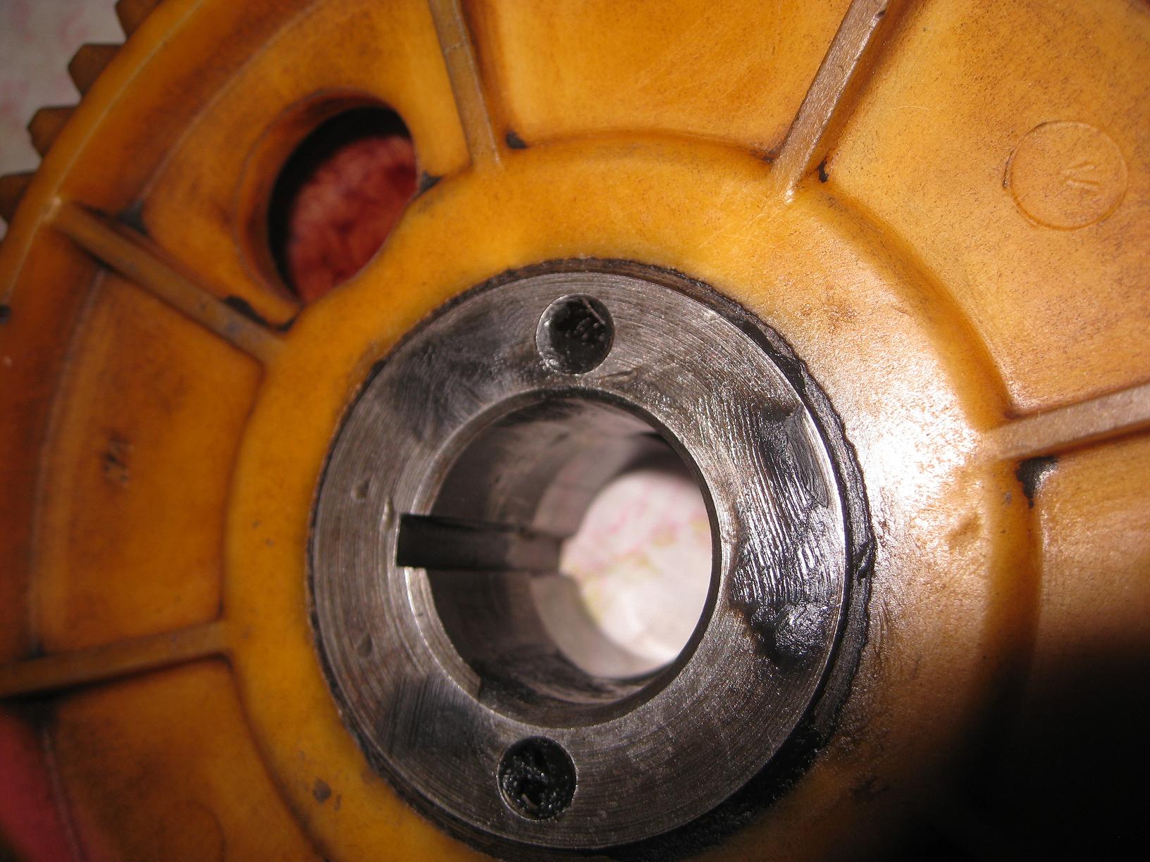

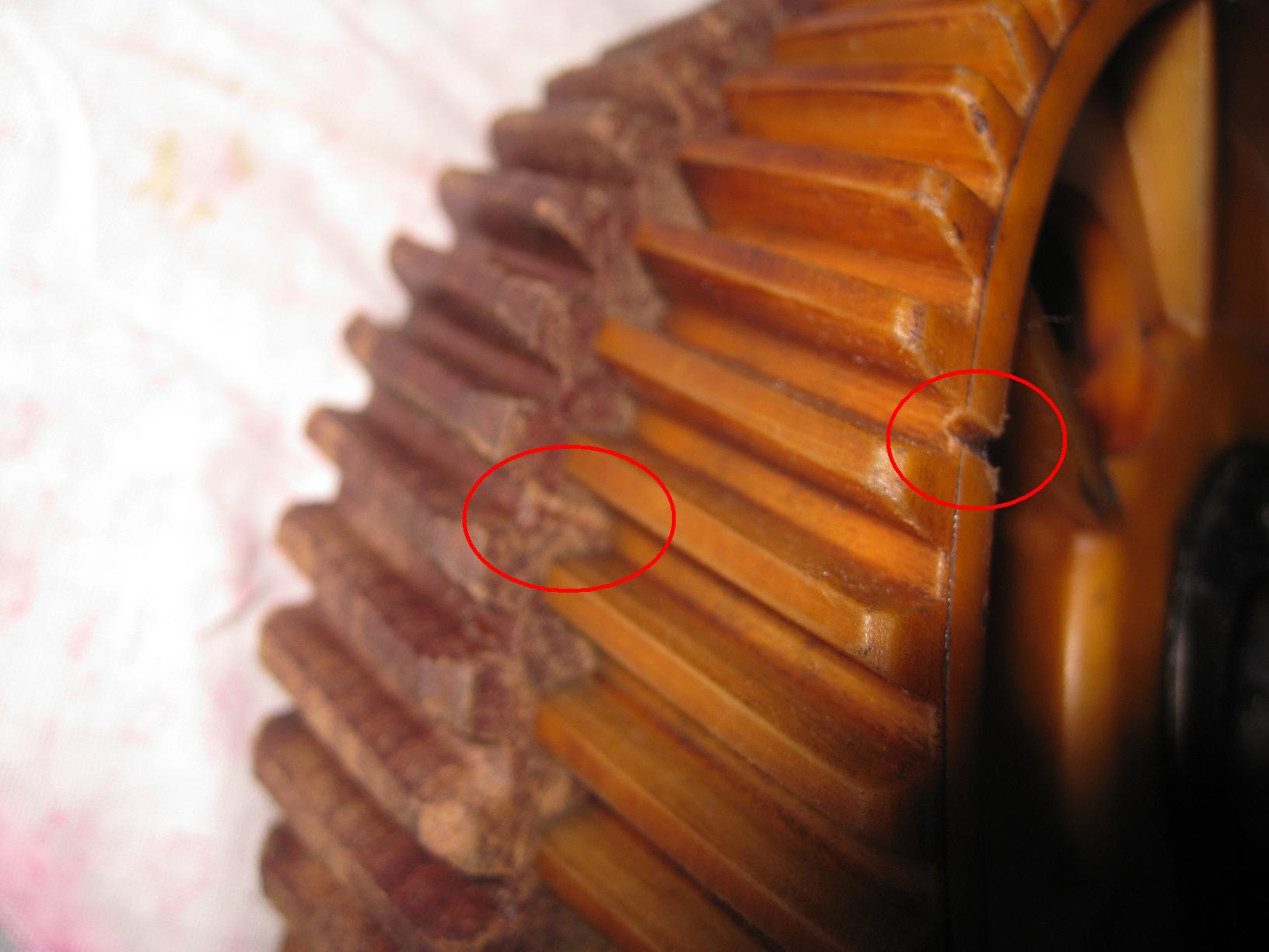

Шестерни УМЗ и ЗМЗ таки отличаются :sad:

Сообщение lexx » Чт авг 08, 2013 23:44 pm
Это может быть шестерня с нижнеклапанного мотора 21Б - отличается как раз только положением метки.

Сообщение Tixomir » Пт авг 09, 2013 7:45 am
dima-ekb 2410 писал(а):Шестерни УМЗ и ЗМЗ таки отличаются
Отличаются только у халтурных производителей, у нормальных всё одинаково.

#1195
Сообщение BT878A » Пт авг 09, 2013 17:44 pm
Tixomir
Вот что пишут с УАЗа: http://forum.uazbuka.ru/showpost.php?p= ... stcount=32

#1196
Сообщение Tixomir » Пт авг 09, 2013 18:12 pm
Ни слова про шестерню.

#1197
Сообщение 1cepera » Пт авг 09, 2013 18:21 pm
