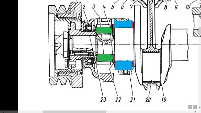

Сообщение shtepsel_ » Пн янв 06, 2014 18:44 pm
вот чертеж.
Красным - упорные кольца
Зеленым - напрессованная стальная шестерня
синим - бугель (ну, или одна-из-опор-постели)
Чего куда сместится-то? :)
IceWind писал(а):Колено не ходит не туда не сюда.
З.Ы. Хотя, если кувалдой от души херачить - можно спрессовать шестерню... Тогда ступица не сядет.

#1388
Сообщение IceWind » Пн янв 06, 2014 18:46 pm
СержНовоч проверял, никуда он не двигался (поршней не стояло). Когда набивал ступицу всё уже было прикручено.

Сообщение СержНовоч » Пн янв 06, 2014 19:03 pm
shtepsel_ писал(а):З.Ы. Хотя, если кувалдой от души херачить - можно спрессовать шестерню... Тогда ступица не сядет.
У меня именно так получалось - шестерня сидела с меньшим натягом, чем ступица и сдвигалась!
