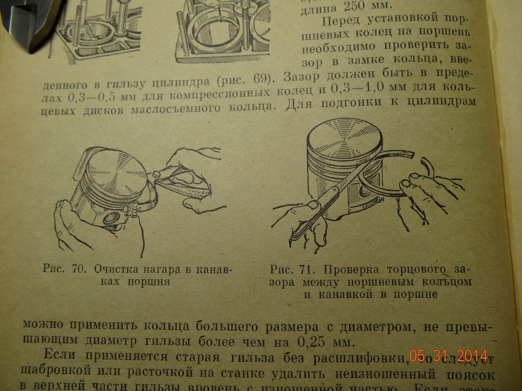

Я таки нашел где я читал про допустимость применения колец большего размера для подгонки зазора.
Вопрос знатокам на около моторную тему: Имеем два термостата на 82 градуса, работают одинаково. Отличаются высотой в свободном состоянии. Термостат №1 выше термостата №2 приблизительно на 4мм. Соответственно разный ход штока и тарелки закрывающей малый круг. Время открытия/закрытия примерно одинаковое не смотря на разный ход штока (скорость реакции выше у термостата №2). Полностью открытые термостаты имеют длину 54 и 55мм соответственно. Высота корпуса термостата 50мм. Но есть один момент важный. Термостат №1 перекрывает малый круг при 90 градусах, а термостат №2 при 95 градусах. Какой из этих термостатов наиболее подходит для ЗМЗ-402?
