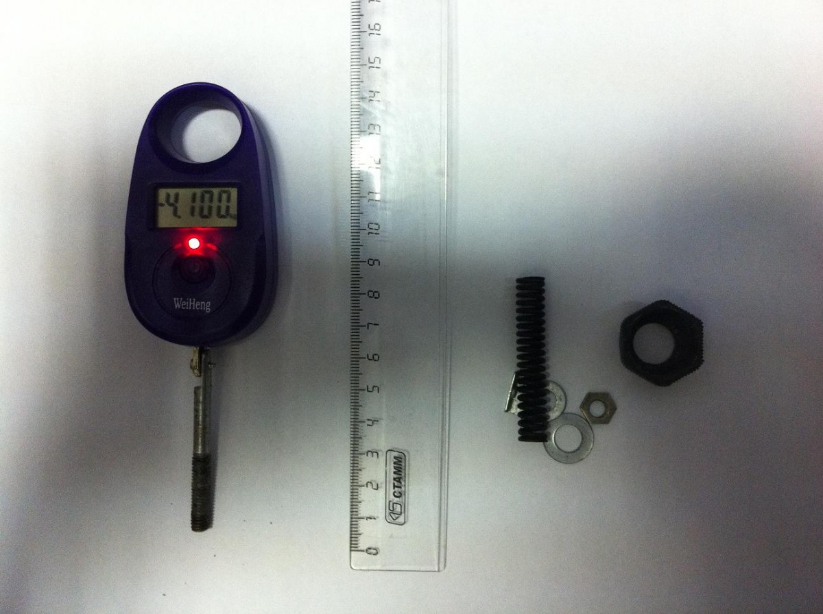

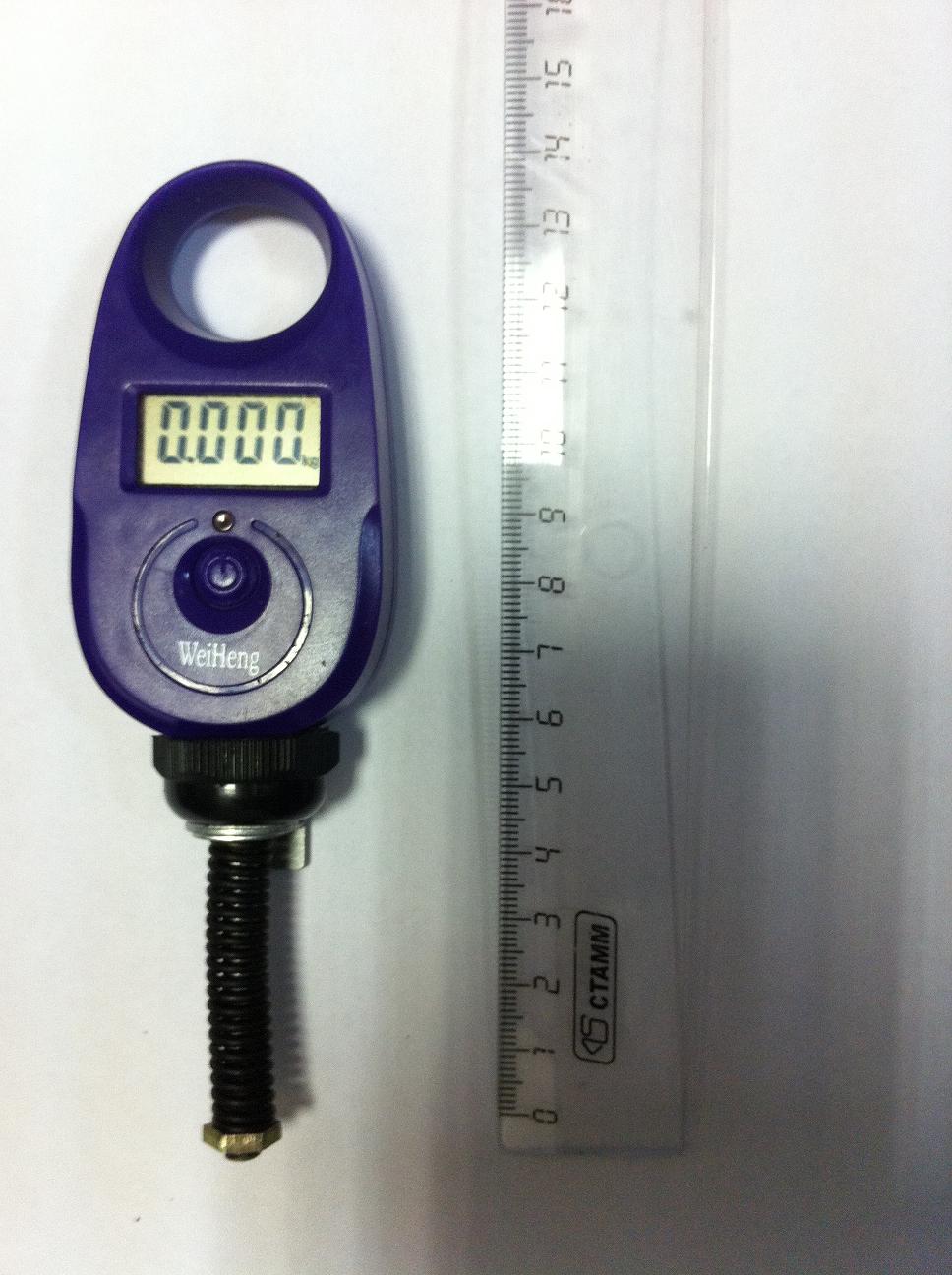

Проверил усилие тарированной пружины маслонасоса. Пружинка оказалась просевшей.. По книге ее усилие должно быть 43,5– 48,5 Н (4,35–4,85 кгс).
Интересно она продается отдельно?

Можно шайбами поджать, можно от чего-нибудь другого подобрать.

BT, это у Вас весы такие?
89099141313, Иван

Сообщение BT878A » Сб фев 16, 2013 17:07 pm
IvanSkvor
Ага :nice: Вешают до 15кг, точность 5гр.

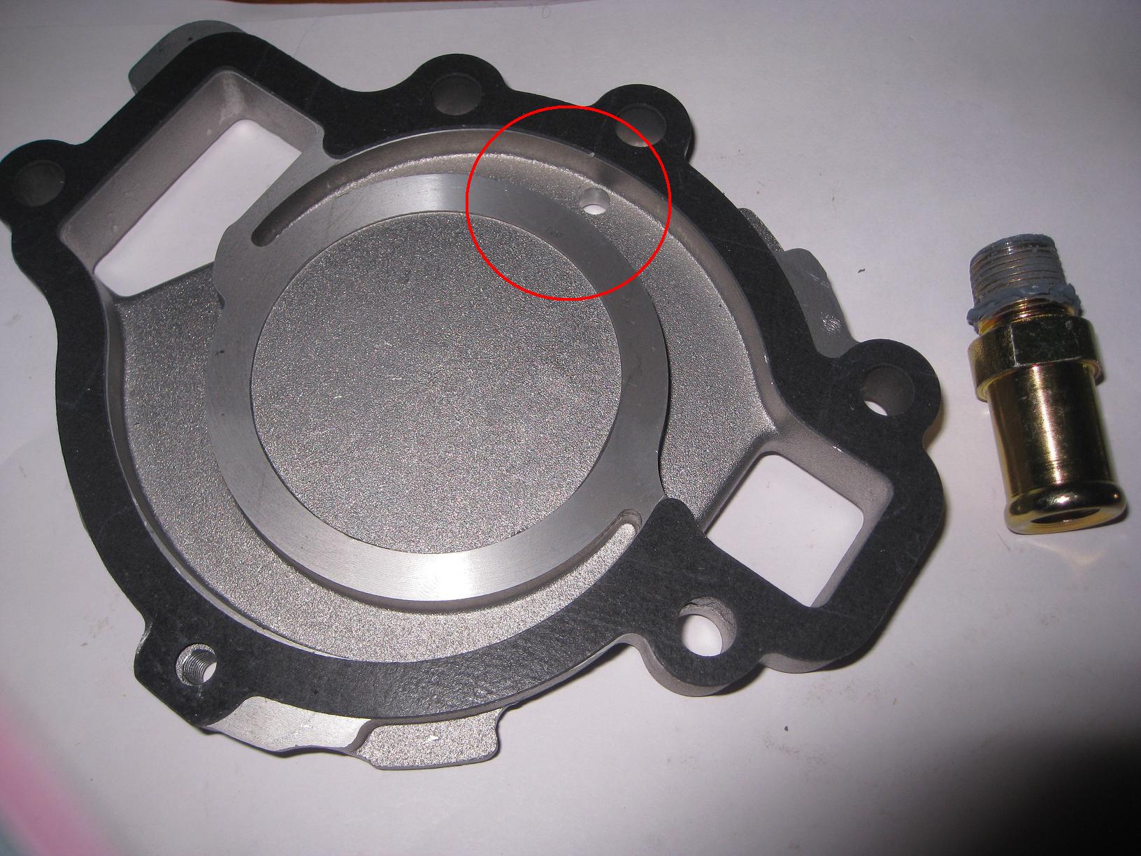

Кстати, кто знает зачем в подошве помпы маленькое отверстие?

Сообщение Tixomir » Сб фев 16, 2013 18:45 pm
На блоке такое-же отверстие! Зачем? Я думаю для выравнивания давления при движении ОЖ.
