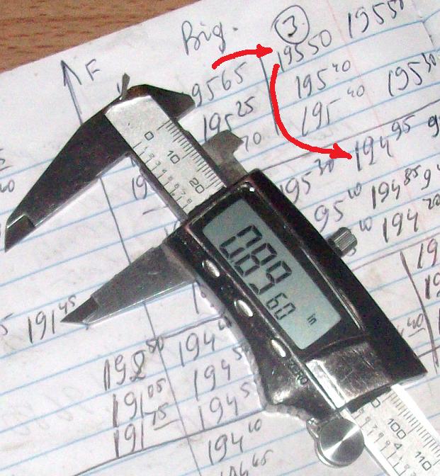

Приспособление я придумал сам. Конечный результат зависит от моего терпения. Когда шейка испорчена, то она изнашивается со стороны удара шатуна.Михалыч152 писал(а):StichСмущает как можно шлифовать шейки не снимая КВ с двигателя и при этом обеспечить допустимый эксцинтриситет и не "засрать" масляные каналы абразивом.

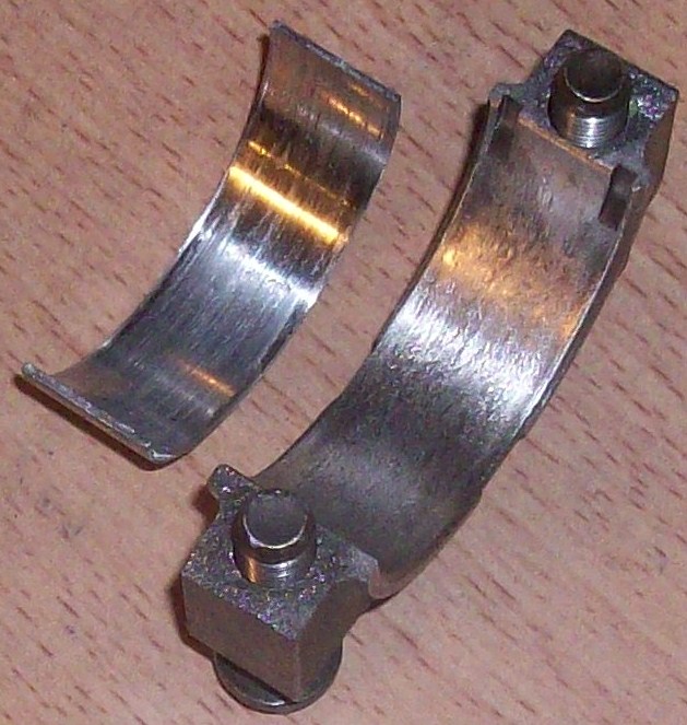

Перед установкой нового вкладыша надо отремонтировать шейку коленвала, я это делаю моим приспособлением. Или как минимум надо обработать ленточной наждачкой, надо делать замеры штангенциркулем. Микрометр туда не влазит, а на штангенциркуле я отпилил задние "рога" для измерения внутренних диаметров, чтобы влезал.

Т.е одна шейка шлифуется, а все остальные несколько часов крутятся без масла?car5car писал(а):Я сделал приспособление для ремонта поврежденной шейки коленвала без снятия. Проточка одной шейки занимает несколько часов. Время зависит от ремонтного размера, под который приходится протачивать. Только поддон надо снять и вперед.

а как мне интересно ты обрабатываешь изношенные шейки своим чудо приспособлением,без снятия коленвала.
во первых-надо вытасквать ОБА вкладыша на одной шейке
во-вторых как ты меришь КВ не вынимая его?
в-третьих как добиваешься точного размера,без овальностей?
в-четвертых как производится мойка шейки после обработки?

Я только делаю шатунные шейкиRAV_21 писал(а):car5car,на удивление не только волговские двигателя а все..абсолютно все.

Коленвал измеряю штангенциркулем с обрезанными рогами-нутромером (?)
Измерения делаю в 6ти местах.
Овальность это главная проблема стучащего шатунного подшипника, есть еще конусность, конусность я устраняю на самом последнем этапе.
Дырки в шейке закрываю вазелином, а иногда не закрываю совсем, промываю растворителем из баллончика под давлением "брейк клинер" (очиститель тормозов)
Какое я сделал приспособление я не рассказывал никогда и никому, это не в моих интересах.

Фото моего "коленвального" штангенциркуля на фоне измерений, стрелками обозначен уменьшающийся размер при проточке. Использовать придется последний ремонтный размер вкладышей 0.75мм, точить придется 2-3 дня. Многие механики за это время вынут двигатель и поменяют коленвал.
точность штангенциркуля 0,01мм(около 0,0005 дюйма) Финальные замеры делаются пластигейджем.
- caliper 001.JPG (147.24 КБ) 8778 просмотров
