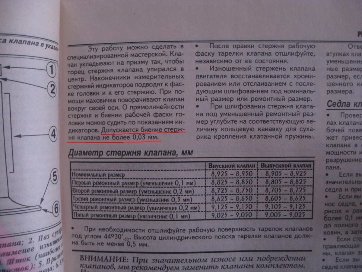

Олег формально да 0.03мм допускается кривизна по книжке, но из старых есть два клапана у которых биение в пределах погрешности индикатора, 0.01мм. И износ втулок гораздо меньше остальных. Разве плохо ставить менее гнутые?

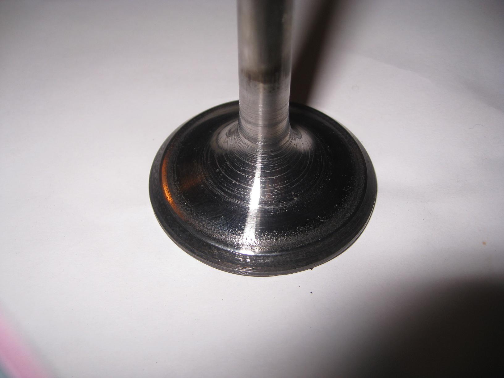

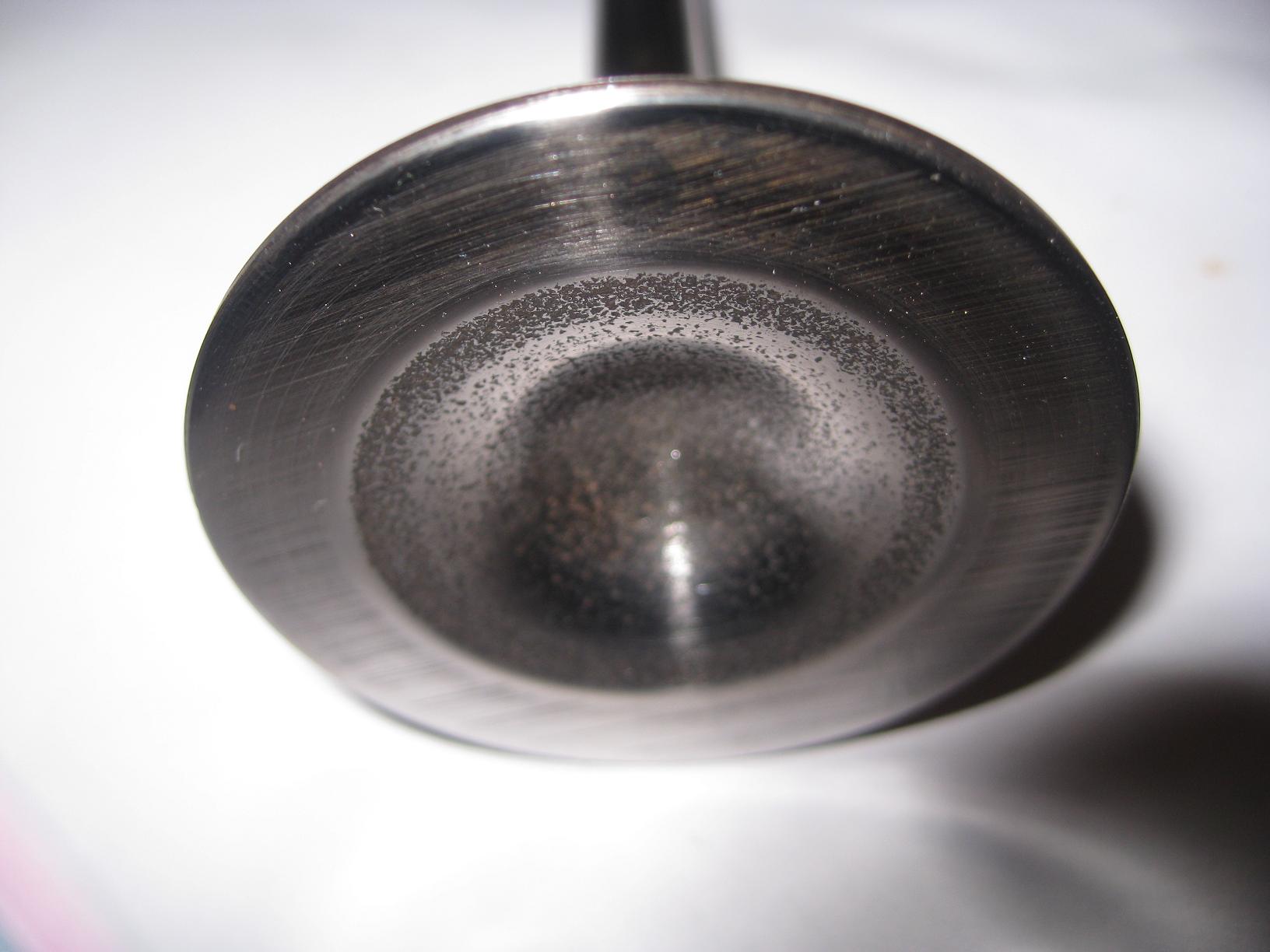

Попробовал полировать впускные клапана
Получается конечно жуткий колхоз... но увы токарного станка под рукой нет.
Вопрос:
имеет смысл все привести к такому виду?
Вопрос:
Сомневаюсь что почувствуешь разницу от этой полировки.

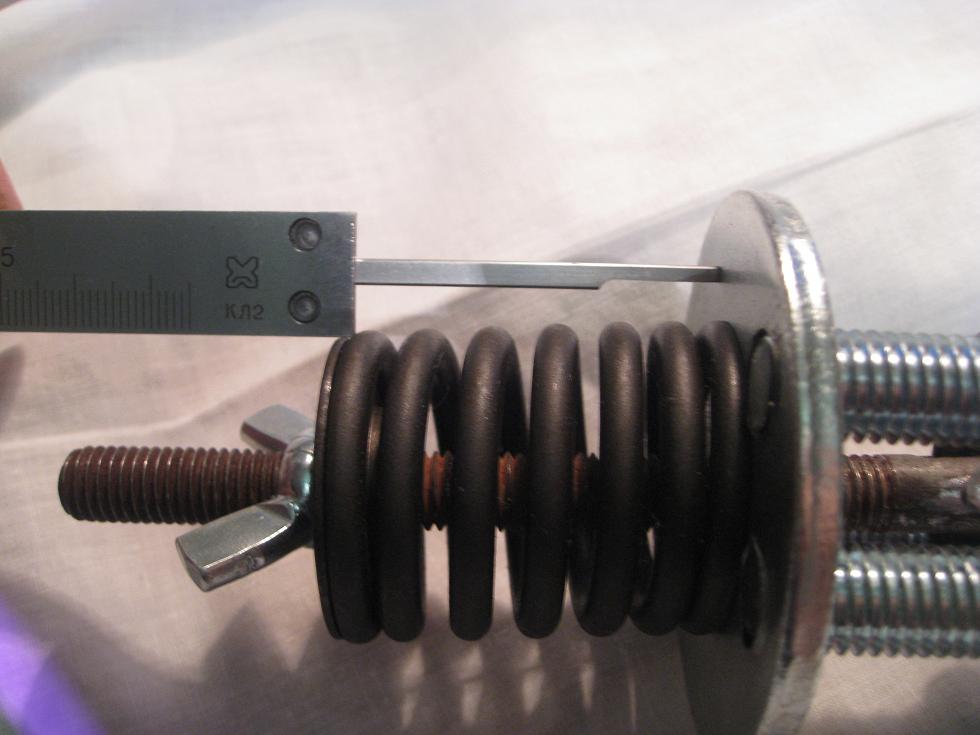

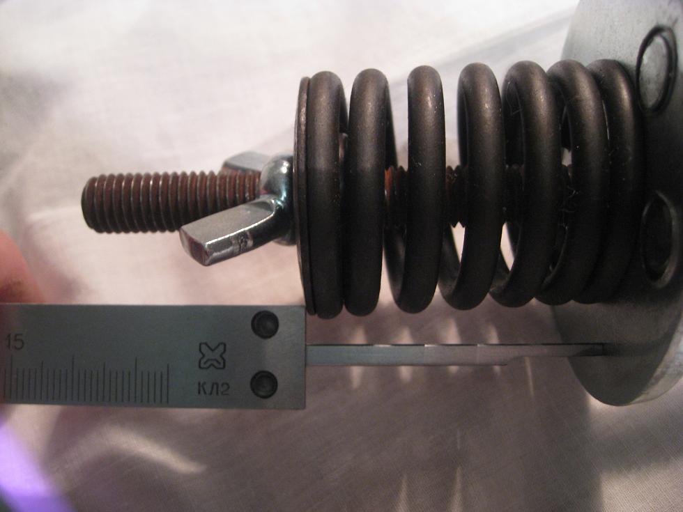

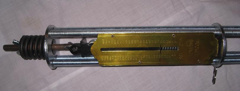

Добрались руки до клапанных пружин ЗМЗ402. Проверил развиваемое усилие и отклонение от прямолинейного положения. Что могу сказать... это какой то позор (с)
Во первых - минимально требуемых заводом 30,5 кГс при сжатии до 46 см и 64 кГС до 37 см не дает НИ ОДНА пружина из ДВУХ комплектов!!!
Один тот что стоял на ГБЦ, второй купил новые в Газ Детали Машин. Кроме того, как в свое время писал Олег Mortis - КРИВЫЕ ВСЕ!
Теперь понятно почему долго не живут направляющие клапанов...
Ребят и какие варианты? Как собрать голову хотя бы в допуске при таких деталях???

Главное, чтоб нужное усилие развивали, кривость пружин вторична. Надо искать зарубежные аналоги.

Алексей13
По заводской документации усилие должно быть 30,5 кГс а у меня едва натягивает 22кГс
Зарубежных аналогов даже в ФАКЕ viewtopic.php?f=53&t=78668 нет
Что делать я не знаю...
Для штатного диапазона и таких должно хватить. Кстати. Попробуй умзшные, может они лучше.

Алексей13
Да безмен Китай, но шкала оттарирована по точным весам. Постоянная погрешность 3кг Итого если безмен показывает 20кГ значит усилие пружины 23кг
Все равно 23 ведь никак не 30.5
Олег а УАЗкины это какие?
Точнл такие же, только сделанные на УМЗ и купленные в уазолабазе.

IvanSkvor
Ничего странного
в книге по ремонту 2410 написано, что допускается проседание пружин до усилия 24кГс на длине сжатия до 46мм, все что ниже требует замены или накатки роликом. Т.е. явление значительного падения жесткости, или идущие с завода пружины уже не жесткие, довольно масовое.
Кстати на драйве встречал отзывы когда народу попадают комплекты с усилием 27кГс, так что где-то возможна и заводская тарировка
Ничего странного
dan688 был 2 марта
Можно сделать дефектовку. При сжатии до 46ти мм, усилие должно быть 26 кг. У меня из 16ти пружин 3 по 24 кг показали, одна гнутая, даже мерить не стал, 8 по 26 и 4 по 27 кг.

Это одинарная пружина ЗМЗ 24. А на 402 две пружины- большая и маленькая. Усилие надо мерять на двух пружинах.BT878A писал(а):до усилия 24кГс на длине сжатия до 46мм

IvanSkvor писал(а):Это одинарная пружина ЗМЗ 24. А на 402 две пружины- большая и маленькая. Усилие надо мерять на двух пружинах.
Не правда. Могу скинуть файл от производителя пружин с их ТТХ и методиками измерения. Пружины измеряют ОТДЕЛЬНО, а не вместе!

Пружина-то 24 или 402? 46 мм при 25 кгс допускается на одинарных. Я к тому, что если еще маленькая пружина стоять будет, то нормально.
