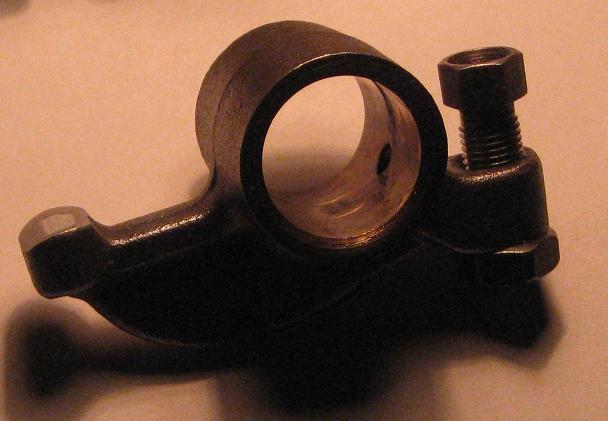

Потихоньку ковыряю коромысла, обнаружил как минимум 2 бракованных. У одного не было канала к болту, его уже потом видимо сверлом просверлили и задели резьбу, да и сама резьба нарезана со второй попытки, наполовину лысая...
Второе коромысло тупо не имеет маслогонной канавки от отверстия, сперва думал так сработалось, но нет, канавка отсутствует на нетрущейся части..

Сообщение BT878A » Чт янв 31, 2013 7:44 am
Еще обнаружилась бракованная стойка оси, дефект литья около отверстия под болт почти насквозь выходит вдоль оси наружу, если бы не стеночка около 0.5мм масло бы через эту дырень текло бы ручьем. :sad:
Фото ниже коромысла без канавки подвода масла к штанге.

Чтобы канавки делать нужен дремель с мелкой шариковой борфрезой типа зубоврачебной.
-- 31 янв 2013 12:12 --
И гибкий вал весьма желателен. В китайском варианте это все рублей в 2000 обойдется.

Сообщение BT878A » Чт янв 31, 2013 13:24 pm
Новая ось в сборе 3к дремель чтобы починить условно одно коромысло 2к. дилемма :nice:

Сообщение 1cepera » Чт янв 31, 2013 15:32 pm
У вас коромысла не продают? У нас вон лежат по 98 рублей за штуку. Тем более ось целая.

Сообщение Mortis » Чт янв 31, 2013 15:52 pm
BT878A
Дремелем кроме коромысел еще очень много всего можно (хоть камеры сгорания запиливать), так что тут и думать нечего.
1cepera
В Педалях машин коромысла по каким-то диким ценам, около 300р за штуку. И то потом дремелем канавки пропиливать и отверстия совмещать. Меньше 100 только если остатки газоновских в грузовых магазинах искать.

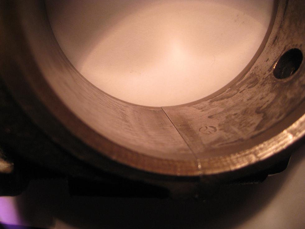

Пытался отмыть вчера шатуны, обнаружил странность. На трех из четырех шатунов крышка нижней головки шатуна если смотреть по внутренней поверхности для вкладыша, соединяется в стык с верхней с заметной ступенькой. Ступенька отчетливо чуdствуется ногтем, думаю несовпадение около 0.3-0.4мм. Поначалу думал что не верно совмещены или перевернуты крышки, нет. Все крышки помечены номером, и собраны нужной стороной, однако ступенька на всех есть. Что характерно ступенька есть на обоих поверхностях сопряжения, т.е нижняя часть как бы большего диаметра чем верхняя...
Ниже три фото, схематичный рисунок ступеньки. И фото вкладыша проблемного шатуна (сделал одно, т.к два других аналогичны)
Кто может объяснить данное явление? И можно ли использовать дальше эти странные шатуны?

Сообщение дядя вова » Пт фев 01, 2013 10:40 am
:regard: Шатун обрабатывается в сборе с крышкой , так что перехода быть не должно. :dnk:

Сообщение BT878A » Пт фев 01, 2013 10:43 am
дядя вова
Так я понимаю что быть не должно. Непонятно почему ступенька образовалась? И можно ли с ней собирать ШПГ?

Сообщение Tixomir » Пт фев 01, 2013 11:16 am
Объясгяется эта ступенька легко! Просто в своё время кто-то перестарался с затяжкой шатунных гаек.
BT878A
Как крышка шатуна "садится" на болты, с хорошим натягом или легко?

Сообщение BT878A » Пт фев 01, 2013 11:17 am
Tixomir
Крышка садится легко от руки.

Сообщение Tixomir » Пт фев 01, 2013 12:01 pm
Странно, если потянута крышка, она легко не сядет на болты! :dnk:

Сообщение dima-ekb 2410 » Пт фев 01, 2013 12:22 pm
Любые работавшие шатуны со ступенькой. Ставить такие не по феншую, восстанавливать старые дорого, покупать новые - непонятного какчества тоже не правильно. Да здравствует сырьевая страна офисных хомячков...

Сообщение BT878A » Пт фев 01, 2013 13:18 pm
dima-ekb 2410 писал(а):Любые работавшие шатуны со ступенькой.
Вот это да :surprise: Странно почему об этом молчат во всех темах про капиталку 402...
dima-ekb 2410 писал(а):Ставить такие не по феншую, восстанавливать старые дорого, покупать новые - непонятного какчества тоже не правильно.
И что же делать? Есть приемлемые варианты решения проблемы?
Кстати, а почему образуется ступенька? Выходит даже если отремонтировать старые она снова появится со временем?

Сообщение Tixomir » Пт фев 01, 2013 13:25 pm
Да откуда ступенька на всех Б\У шатунах? Никогда такого не всречал на нормально работающем моторе(не стукнутом и не заклиневшем) при капиталке, или BT878A каждую деталь под микроскопом проверяет или двигатель у него 40 раз перебирался.

Сообщение dima-ekb 2410 » Пт фев 01, 2013 15:59 pm
Микроскоп не причем. Просто в878 ломает сложившийся стереотип. То, что мы подразумеваем под "капиталкой" на самом деле бессмысленное перекручивание гаек. И он прав

Сообщение дядя вова » Пт фев 01, 2013 16:03 pm
:regard: Крышки должны садится на болты , которые ее и центруют , плотно , перетяжка - не при чем , если все родное , скорее болты порвутся. :RTFM: Скорее всего крышки не родные , да и странно , что пальцы не лезут. :dnk: Если есть возможность - промерить размеры в сборе и тогда уже принимать решение. :RTFM: П.С.Жаль , что не в Москве , есть и шатуны и прочее на пару - тройку моторов , да и моторы в сборе. :yahho:

Сообщение IvanSkvor » Пт фев 01, 2013 20:02 pm
BT878A писал(а):И что же делать? Есть приемлемые варианты решения проблемы?
ВТ, померьте нутромером нижнюю головку шатуна на эллипсность- будет все ясно. Если что, можно найти нормальные б\у или даже новые шатуны с рук.

Сообщение 1cepera » Пт фев 01, 2013 20:18 pm
Если там ступень ногтем чувсвуется, то там никакой нутромер не нужен. Только замена.

Сообщение BT878A » Пт фев 01, 2013 22:55 pm
Нет уж спасибо, никаких б/у. Ниже кстати фото ступеньки.

Сообщение dima-ekb 2410 » Пт фев 01, 2013 23:16 pm
Вкладыши гумно. Не может так постель расплющить.
Шатун нормальный как у всех.

BT878A писал(а): зазор от края вкладыша до края блока 0.1мм походу блок на выброс...
А ты крышку с вкладышем примерял, бывает так что на крышке наоборот выперает вкладыш.
