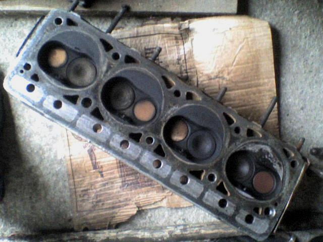

Сейчас сижу отдираю от клапанов нагар, заметил на выпускных клапанах странное коричнево-рыжее покрытие, явно заводское. Что это? гугл выдаёт только простые железные клопы...) пока отшкуривать его не стал)

Да нагар это обычный.

Антидетонационные присадки в бензине - на основе соединений железа. Сейчас вроде сильно ограничено их количество в бензине. Такой нагар ещё свечи портит.

нет, не нагар точно, у него поверхность как фрезерованная выглядит и со стороны ножки оно тоже есть, причем имеет четкую границу по ножке

Может это термоизолирующее покрытие какое? нагуглить правда по теме ничего не смог)

У меня тоже, в первом цилиндре выпускной клапан покрылся аналогичным "покрытием". А в остальных жёлтым.
