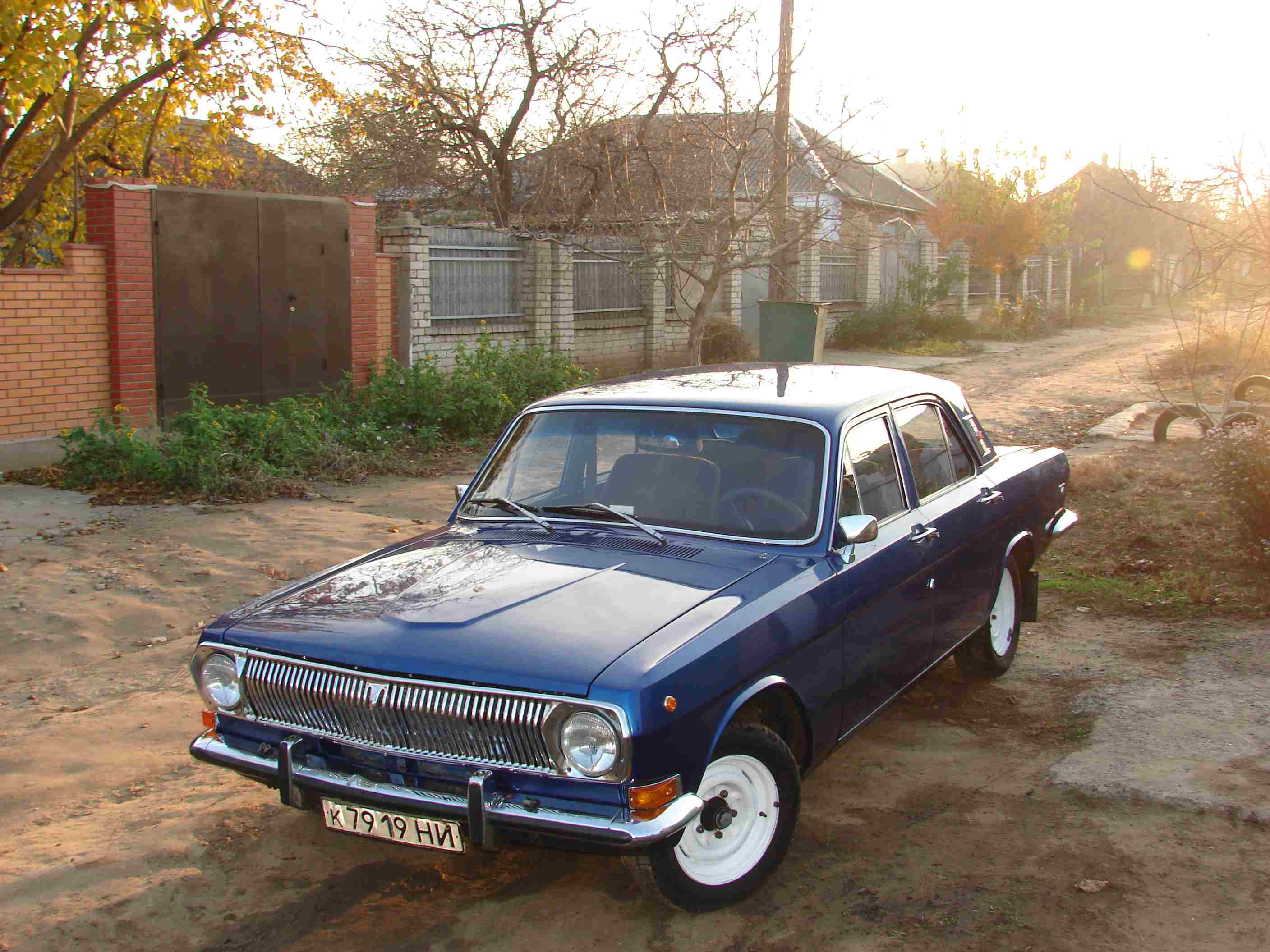

Ну что все отмыл растворителем для битумных пятен, чухал часов 5 часов, две простыни порвал на тряпочки, но результат хороший, завтра машину на мойке горячим воском вскрою и будет опять лялечка.
Как очиститель называется забыл посмотреть, но не дорогой 35 грн = 150 руб,
Второй на работе чистил LIQUI MOLY, он в лак вьелся, будет потом легкую полировку делать, но тоже нормально будет!
Вот теперь опять блястит:

И всё же я балдею от такого синего!Машина на пять баллов!

а машинка - красивая

Машинка и цвет супер
