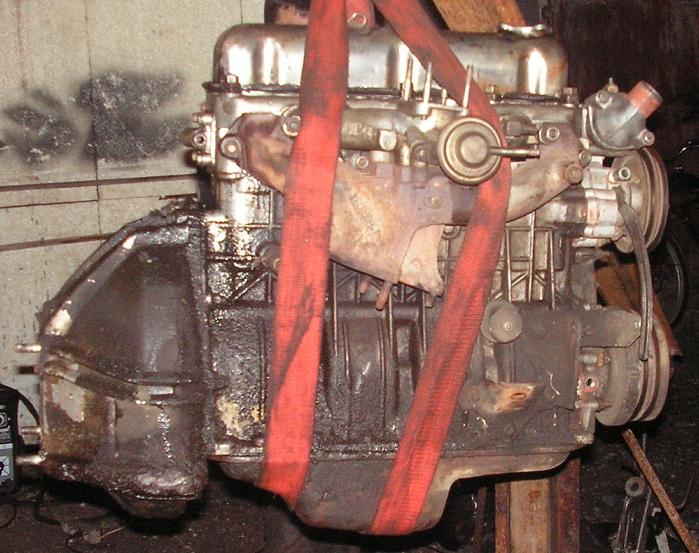

Ребят, кто знает, можно ли сделать так чтобы 24д/402 в процессе эксплуатации движки не текли маслом? И были чистенькими как на иномарках.
Или быть чумазыми им дано по технологии?

Думаю, дело в сборке прямыми руками с использованием нормальных прокладок и герметика.
А потеть они имеют право...

Как минимум вывернуть все шпильки поддона и посадить их на резьбовой фиксатор \ герметик. Ибо они проходят насквозь в картер и оттуда по резьбе течет. А по-хорошему надо самостоятельно движок с нуля собирать - ибо еще бывают кривые привалочные плоскости, криво нарезанная конусная резьба и прочие подарки.

У меня двигатель был собран вообще без герметика и НИЧЕГО не текло.
Естетвенно все привалочные плоскости надо выводить.

у меня такая же тема была с 402-после полуторагода эксплуатации после капремонта он был чистым, потело тока в месте сопряжения бензонасоса и блока, но я там периодически-постоянно протирал

У меня сопливит со всех щелей,Просто привык и периодически протираю

Зато сразу можно отличить движок от окружающей грязиVoronnn_ONE писал(а):У меня сопливит со всех щелей,Просто привык и периодически протираю![]()
