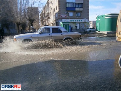

Как так? Гос. испытания:BT878A писал(а): Волга конечно не УАЗ, ездить по "говнам" не предназначена, но если уж приходится
При преодолении лужи на фото Святослава, в районе Зубчаги прошлой весной, когда вода поднимала пол и машина начинала глиссировать и плыть. :) Ничего криминального неслучилось, в коробке масло нормальное осталось, в ШРУСы ничего не попало, вода как залилась так и вылилась из скрытых полостей. Хорошая антикорка рулит и педалит, а так же чистые дренажные отверстия.

Re: Езда по глубоким лужам
Товарищ прислал фото родного города
Stich
Забыл лозунг Лиманского!? "Живешь на Волге УМЕЙ ПЛАВАТЬ!!!"
Как видишь, он уже давно не мэр а программа идет полным ходом.
Зато, когда будет очередной всемирный потоп. Самарцы спасутся.
