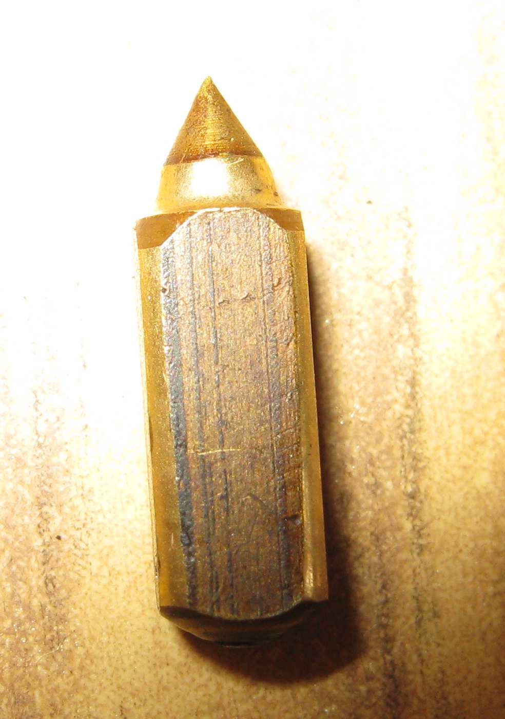

вот еще один маленький нюанс...пошел в туалет слить остатки бенза и песка из камеры с поплавком и выпала вот эта вот фигулинка.пришлось одевать резиновые перчатки и лезть в эти недры неизведанные за ней!вопрос-куда её теперь вставлять?

это иголка поплавка. жрать может и из за прокладки между верхней и нижней частями. высохла она. Может сам карб поведен. разбери его. Положи на ровную плоскость, желательного плиту металлическую и посмотри есть ли зазор между плитой и плоскостью карба. Если есть просвет похожий на арку, значит надо шлифовать. Если есть круг шлифовальный большого диаметра, то ставишь на него и по кругу гоняешь периодически проверяя зазор. И так до полного его устранения. Каждую часть. После продуваешь промываешь ставишь новую прокладку и все Ок!

Не, Серёга, это всё-таки нагнетательный клапан ускорительного насоса!Жестянка писал(а):это иголка поплавка.

Жестянка писал(а):это иголка поплавка. жрать может и из за прокладки между верхней и нижней частями. высохла она. Может сам карб поведен. разбери его. Положи на ровную плоскость, желательного плиту металлическую и посмотри есть ли зазор между плитой и плоскостью карба. Если есть просвет похожий на арку, значит надо шлифовать. Если есть круг шлифовальный большого диаметра, то ставишь на него и по кругу гоняешь периодически проверяя зазор. И так до полного его устранения. Каждую часть. После продуваешь промываешь ставишь новую прокладку и все Ок!
карб не повело,все хорошо.проверил)
иглу поплавка заменил,это не она на фото.
