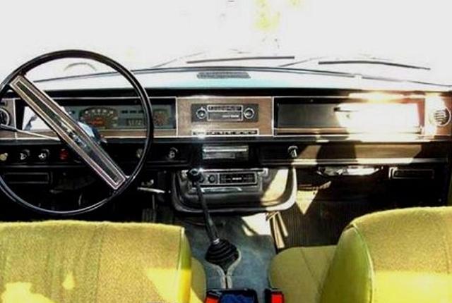

Re: Автономный (или неавтономный) кондиционер в Волгу.
Я бы сказал наоборот, жертвовать бардачком стоит только в том случае - если важен аутентичный интерьер. В прочих случаях, лучше ничем не жертвовать, и установить кондиционер снизу, под панелью приборов.

- Сообщения: 1321
Вот вы бодягу развели...Зачем ставит в в 24-ку кондер от 105, чего-то выпиливать, убирать бордачок..
Вот готовое решение, ничего пилить не надо. Покупаете компрессор, осушитель, универсальный испаритель, собираете в кучу и все
Как раз такой универсальный испаритель и сделан на фотке, купить где угодно можно, тут например
Да ногам пассажира тесновато будет, при том у меня там в углу мозги стоят, под бардачком блоки предохранителей от 31105. Ну даже если и так, то компрессор и осушитель от 105? (просто на фото машина с родным мотором, а у меня 406, а на него есть готовые кондеры) Хотелось бы меньше колхоза под капотом.
ногам там не тесно, если что, но дует не хило в пассажира, поэтому единственный минус это то что не по воздуховодам идет поток
