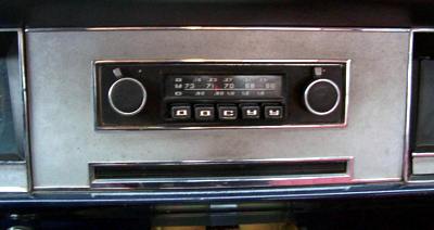

Да,информация очень полезная,но есть не точности.Можно в комментариях добавлять свои замечания.ВЛАДИМИР_ТУЛА,а у вас "Волга" 1974 года-приемник АТ-66 стоит?

Сообщение ВЛАДИМИР_ТУЛА » Вт ноя 26, 2013 17:51 pm
Нет.Установлен А271Г,но в рамке под матовый хром.\фото выложить не получается\

Сообщение Smooth Criminal » Ср ноя 27, 2013 14:55 pm
Наверное такая

Сообщение ВЛАДИМИР_ТУЛА » Ср ноя 27, 2013 17:29 pm
Да,такая
На такой
