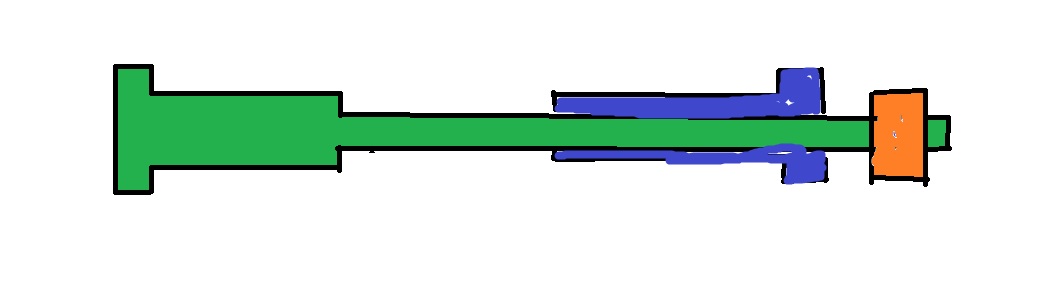

Сообщение shtepsel_ » Пн май 12, 2014 19:27 pm
Сегоня щупал в магазе болты нижних рычагов, которые с катаной резьбой. Продают такую конструкцию: один болт штатный, нормальный, из него торчит длинная ось. На эту ось надевается второй болт (полый). Оба этих болта закручиваются как штатные в балку, но получается, что их ещё можно стянуть меж собой.
Вот, набросал: синий, зеленый - болты, оранжевым - гайка. Материал на вид - каленая черненая сталь. Кто-нибудь ставил?
