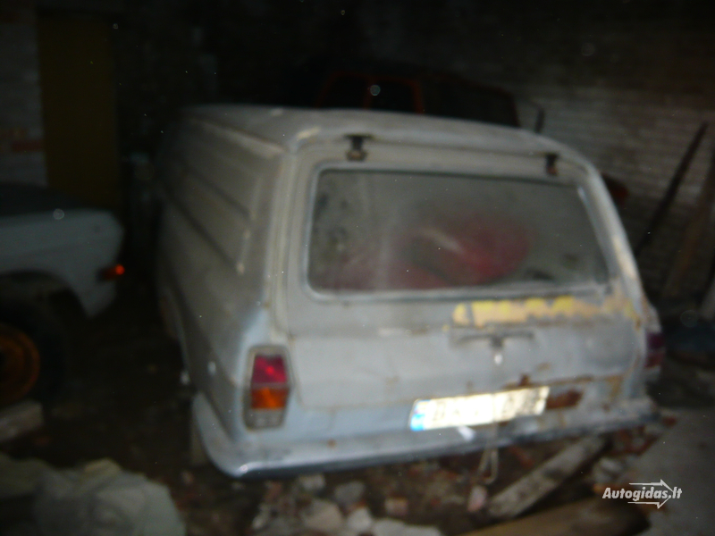

Продают такую Волгу. Завтра позваню узнать цену. Может у кого есть информация по таким универсалом? Стоит её брать под востанавление? Фото только одно. Год указан 1972
- volga-gaz-24-sedanas-1972.jpg (454.56 КБ) 22948 просмотров

edvin5cfc, интересный аппарат. Вообще, была Скальдия-фургон, но у нее боковины совсем не так выглядели. Я бы предположил, что это поделие какого-нибудь ремзавода (пикапов вообще немало наделали, может, и фургон тоже) либо чье-то народное творчицтво.
