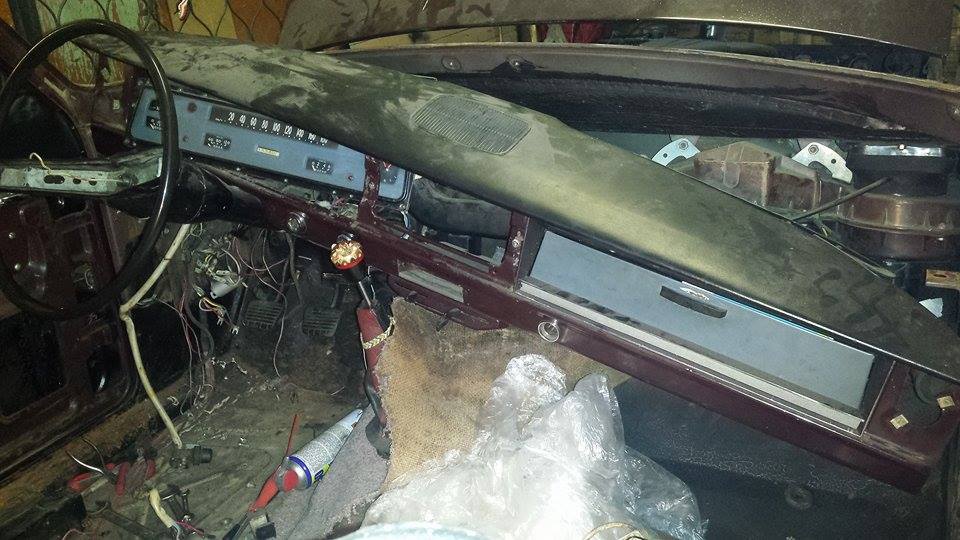

Может кто подскажет, как снять панель? Всё отвернул, но она повисла вот так и с водительской стороны не поднимается. Может что то пропустил?
Gaz-24 1972 г. в
#1254
Сообщение Sly » Пт ноя 07, 2014 20:19 pm
А приборку чего не достали для общей картины? Может она и мешает, трос спидометра например не откручен :)
tag
Сообщения: 578
Откуда: Брянск
#1255
Сообщение tag » Пт ноя 07, 2014 21:55 pm
Рулевую колонку открути) Там два болта ее крепят к торпеде.
