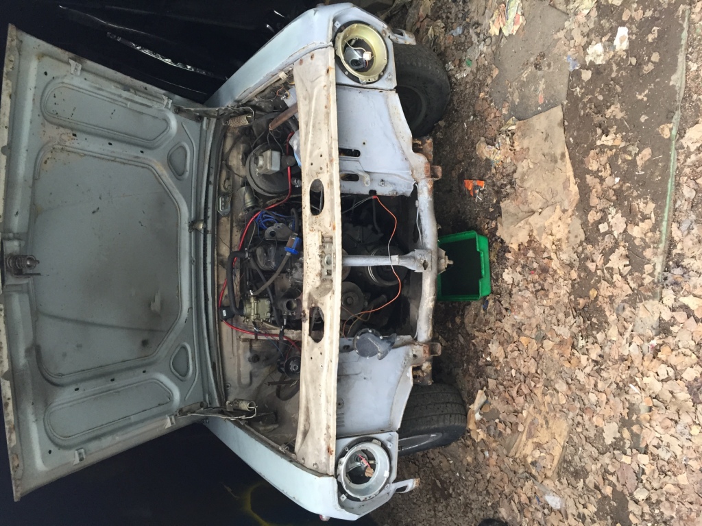

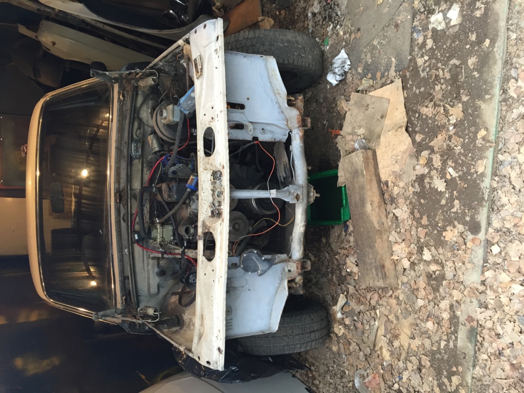

Уважаемые коллеги подскажите если сварка порогов с выездом машина на реконструкции щас машина выглядит так. я хочу ее восстановит. спасибо за понимание С ув Александр

Александр II, можно внятно сформулировать вопрос?

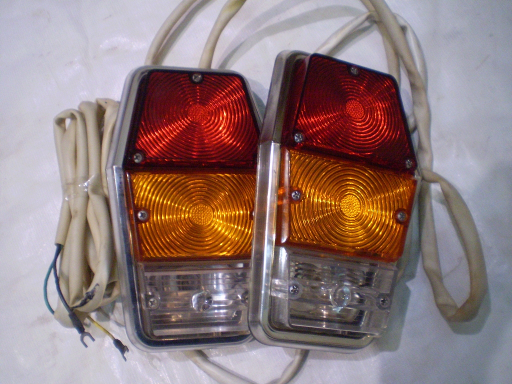

Товарищи, Подскажите пжалуйста, есть задние фонари второй серии на 24ку. вернее стекла фонарей с вертикальными полосками. и частой сеточкой на катафотах, какой рисунок на фонариках заднего хода должен быть?все перебрал, у меня или явно от третей серии (в сеточкурисунок) или первосерийные горизонтальный рисунок с псевдо линзой.
И второй вопрос. есть новые корпуса подфарников, и новые корпуса задних фонарей. они сейчас т.к. новые то прозрачные. пыльнуть их изнутри краской под хром и все?или еще какие методы их востановить под вид новых есть?

Лосяш писал(а): стекла фонарей с вертикальными полосками
мне тоже такие попадались(выцвели очень быстро),стёклышек заднего хода с аналогичным рисунком так и не нашёлЛосяш писал(а):какой рисунок на фонариках заднего хода должен быть?

Вот у меня есть кооперативные и есть заводские. но вертикальных заднего хода нет. или их вообще не было?

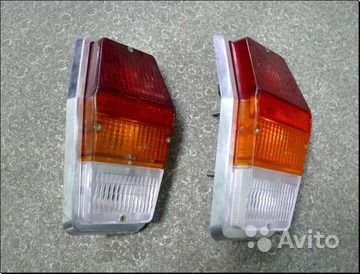

мне кажется их и не было (по крайней мере я не нашёл), да и если бы были то наверное про них здесь была-бы какая либо информация. ведь как известно на заводе ставили только два вида.
1 первая серия,трёхсоставной,стоп и поворот с концентрическими кругами,зад ход горизонтальные полоски и линза.
2 вторая серия,и до самого конца производства включая 2410.двухсоставные в клеточку с встроенным катафотом,
ну а кооперативные поделки совсем другая песня,там что угодно можно встретить

Вторая серия с ~75-76года пошла, а двухсоставной гораздо позже пошли, мне кажется с 2410.

разве рассеиватели со встроенными катафотами что пошли со второй серии были не двухсоставными поворот,стоп+зад ход?
я всегда думал что те которые на нижней фото и шли со второй серии, и до самого снятия с производства 2410

не, на ранних второго выпуска как всегда ставили и трехсоставные и двухсоставные, и с катафотами на задней панели тоже попадались ранние машины второй серии. а вот чисто фонарями второй серии считаются фонари с вертикальными полосками, где то до 82-83 года. потом пошла сетка и по сей день она на сарайках есть. вроде бы так. кароче если вдруг найдется упоминание о вертикальном рисунке на заднем ходе дайте знать.
Так чем фонари красить изнутри, если корпуса прозрачные?

Хром краской из балончика, а лучше серебрянкой с лаком. Можно обтянуть снаружи хромированной плёнкой, если руки не кривые или отдать в не гальванический перехром (по деньгам вполне доступно).Лосяш писал(а):Так чем фонари красить изнутри, если корпуса прозрачные?

ещё хорошо получается сухой серебрянкой забодяженной с клеем которым авиамоделисты пользуются при сборке моделейiguana01 писал(а): а лучше серебрянкой с лаком.
