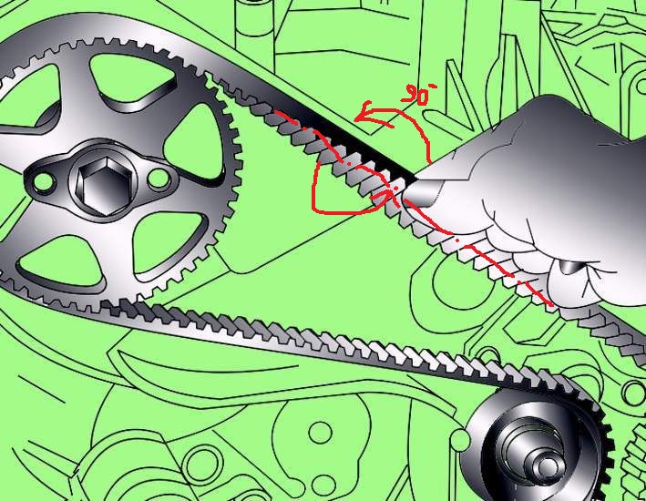

Правильное натяжение ремня - это когда можно, взяв его за середину, повернуть на 90 градусов. Если больше чем на 90 - недотянут, если меньше - перетянут.

Томагавк, вот по такому принципу:
Сообщения: 1565
Благодарил (а): 33 раза
Поблагодарили: 114 раз
Re: Короткие вопросы по волге
#1305
Сообщение Halfaxel » Вс май 17, 2015 13:21 pm
Блин, плоховато у меня с языком. Спасибо, philosof-88!
Есть всякие умные формулы и методы проверки натяжения ремней, но это самый универсальный и доступный способ.

спасибо всем за советы, я так тоже успел подумать, но чет сложно если чесно представить, попробую :nice:
update не смог одеть неодин ремень :sad: чуть чуть не хватает по длинне (старый понятное дело разтянутый был, снялся легко), зацепиться там нечем, что бы натянуть мешает радиатор, отвертку не подставишь, генератор до конца предвинул к двигателю (снял рельсу, откуртил её вообще что бы он свободно ходил туда сюда) и всёравно не хватает чуть чуть что бы натянуть на колесо генератора, пробывал подержать новые ремни в горячей воде, так резина эластичней становится, нифига(((( :buhalo: сам не справился, злой немного)) предется завтра просить когото помогать на работе (ещё доехать туда надо на старом ремне)

спасибо за совет по ремням, наверное предется купить новые, действительно уж больно коротковаты, даже не прелагая особого усилия легко натягиваются и даже можно сказать перетягиваются, исходя из картинки выше. нет, лампа ниразу не мигала и не подмигивает на холостых, просто обратил внимание потамучто раньше эта стралка всегда где-то посередине держалась
