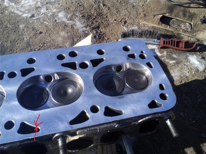

Сообщение Metalstorm » Сб фев 06, 2016 19:51 pm
На фотке бошка под 92й.
Re: ГБЦ ЗМЗ-402 под 92 бенз
Сообщение Mortis » Сб фев 06, 2016 21:06 pm
Новодельные бошки обычно тонкостенные - люминь экономят сцуки. Старые гут, толщину плоскости можно замерить глубиномером обычного штангеля через тосольные окна. Стенки в 3мм вполне достаточно для нормальной работы башки, т.е. все остальное можно спиливать. Если свечные колодцы позволят, они тоже залегают неглубоко.
