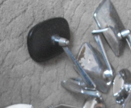

Re: Короткие вопросы по волге
это может быть ранние зеркало?
- ascsss.jpg (40.12 КБ) 6018 просмотров
