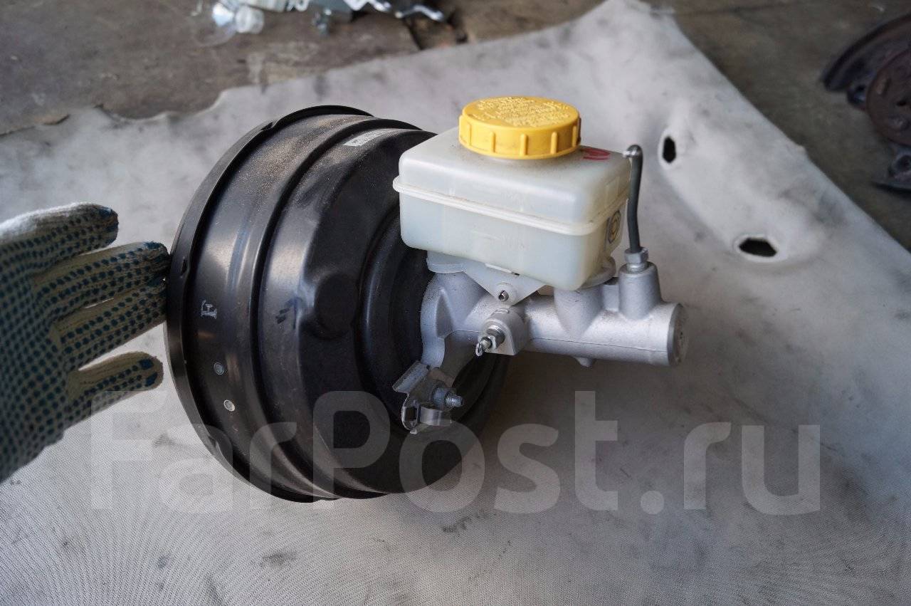

Сообщение kosta » Пт авг 24, 2018 9:54 am
От какого авто встает, чтоб не мять брызговик? Если номер детали есть, вообще хорошо....

Сообщение TANKER » Пт авг 24, 2018 12:03 pm
любой практически от субару

Сообщение kosta » Пт авг 24, 2018 20:40 pm
От любого субару?

Сообщение TANKER » Вт авг 28, 2018 21:56 pm
форестер разных генераций.

Сообщение Seryozha24 » Вт авг 28, 2018 21:58 pm
есть ВУТ от субару легаси!

Сообщение kosta » Ср авг 29, 2018 22:22 pm
Seryozha24 писал(а):есть ВУТ от субару легаси!
видел обьявление в "продам". 1. неохота с пересылом морочиться, 2. при покупке хочется пощупать и посмотреть, 3. на драйве за 5т.р. готовый к установке, с пластиной и клапаном.
-- Ср сен 05, 2018 18:30 pm --
Купил на фарпосте за 1т.р. едет из хабаровска. + 700-750р. за пересыл. Комплект вут+гтц+бачек.

Сообщение kosta » Сб ноя 10, 2018 23:24 pm
на фото выглядит как новый :verynice:
https://static.baza.farpost.ru/v/1491999730887_default
https://static.baza.farpost.ru/v/1491999731079_default
Для моделей
Subaru Legacy, BL, BP
Снят с распила, б/п по РФ.
В отличном состоянии.
посмотрим что приедет....
вот от того-же продавца- https://www.farpost.ru/khabarovsk/auto/ ... 54638.html
здесь уже вакуумник грязный. т.е. непохоже, что продавец отмывает з.ч. перед фотографированием.
-- Вс сен 30, 2018 20:52 pm --
получил посылку, вут как на картинке. т.е. почти нулёвый. пока проверил на вакуум, держит, в след выхи /надеюсь/ поставлю
-- Пн окт 08, 2018 10:04 am --
поставил.... :nice: переходную пластину сделал за полчаса. вакуумник в диаметре больше волговского где-то на 30мм, это в самом широком месте, где соединяются 2е половины. брызговик не мял, вакуумник встал впритирку. трубки тормозные одного диаметра, вальцовка у субару конусная /не грибок/.
проблема вылезла не там, где ожидал.... расширительный бачёк н.о. не встал на штатной место. из-за увеличившегося вакуумника, не хватило места по высоте до капота. к штатным креплениям бачка, приделал направляющие, в сторону акб. бачёк переехал ближе к акб на 90мм. единственное, что не нравится, крышка тормозного бачка оказалась под расширительным, уровень тормозухи виден нормально.
