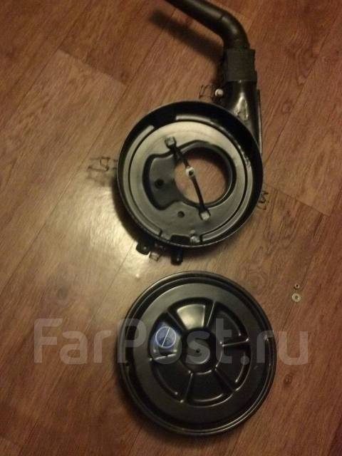

Заказал тут намедни жигулевский корпус воздушного фильтра для "Солекса", а пришла какая-то неведомая дичь:
Вместо фигурного посадочного под Озон/Солекс - огромное круглое дуплище.
На корпусе выбит обычный каталожный номер 2105.
Что это вообще такое блэт? :what:

Под моновпрыск скорее всего, там круглая верхушка у дроссельного узла.
Ещё пекарь делал вариант 151 карба адаптированный под жигу и свою кастрюлю к этому бреду, но та вроде бы целиком пластиковая.

И действительно!
Никогда моновпрысковых Жигулей не видел у нас. Даже не знал что такие вообще были :surprise:

А можно каталожный номер этой кастрюли?Тогда возможно и узнаем куда,и в какое время оно ставилось.

2105-1109010
