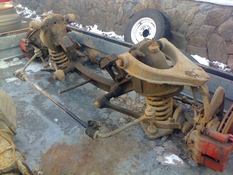

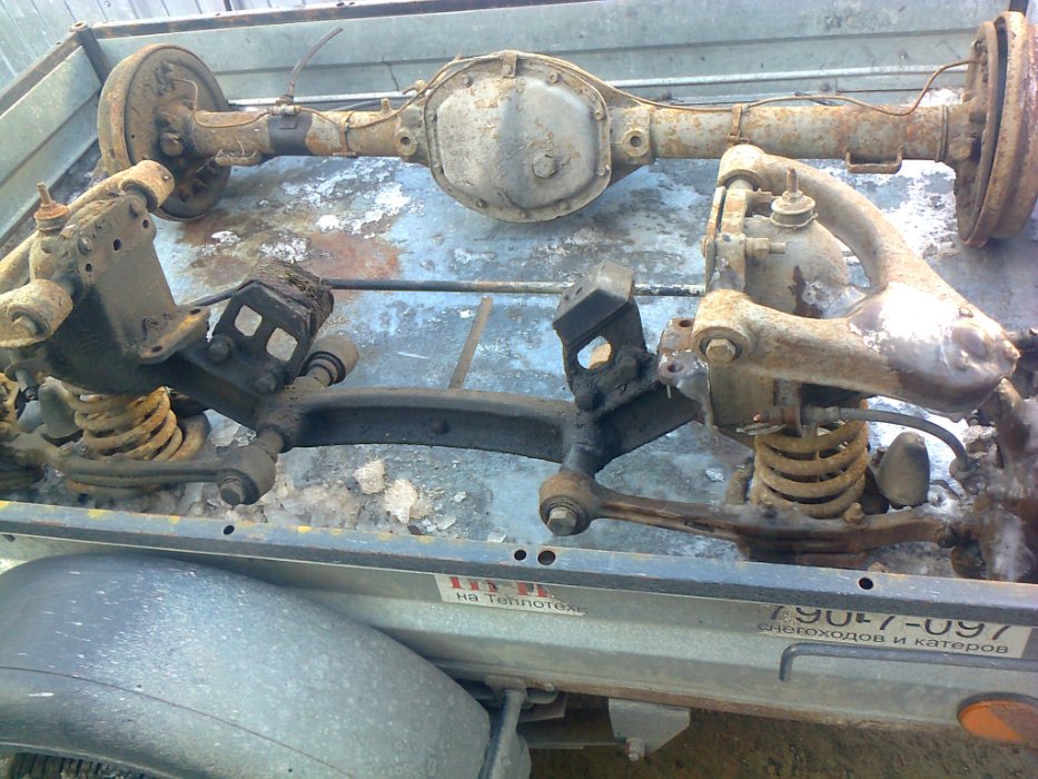

#3169
Сообщение Андрей003 » Пн ноя 04, 2019 8:45 am
Купил вчера задний мост от 3102 и у другого продавца переднюю подвеску.Помогите определить,с какого авто?3110?105? Если 105,то почему стойка стаба не такая,как в каталоге?! и еще.На верхних рычагах с/блоки притянуты болтами к балке,там должны быть шайбы с внешней стороны?

#3170
Сообщение tag » Пн ноя 04, 2019 10:35 am
Андрей003 писал(а): ↑
Стабилизатор стоит от шкворневой подвески.

#3171
Сообщение Dimon-DM » Пн ноя 04, 2019 10:49 am
Потому что и сам стаб не такой.Как к нему стойки от 105 прикрутить? Возможно,предхоз задолбался менять стойки с шаровыми от 105,вот и воткнул старую версию.
От чего подвеска-да хрен её знает.Мы как то давно на местном сайте долго обсуждали,что балка от крысы ниже на 2 см,но как именно это увидеть и определить практически? Другая форма рельса,или привалочная плоскость к лонжеронам смещена-к единому мнению так и не пришли,а сравнить было не на чём,и тема заглохла.Были даже балки с шаровыми,но со старой круглой резьбой в балке на болтах нижних рычагов.Завод лепил из чего было.
Оно вам надо? Раз всё уже куплено и мотору не мешает-пофигу от чего она.
Регулировочные шайбы должны быть.Может,так сошлось,но скорее всего меняли рычаги и не поставили,если предхоза устраивал старый тонкий стаб,то и на колёса домиком ему было начхать.

#3172
Сообщение Dimk44 » Пн ноя 04, 2019 12:01 pm
У меня их тоже нет.По идее чем больше там всяких шайб тем выше вероятность что с/блок может провернуться. Я так думаю.

#3173
Сообщение tag » Пн ноя 04, 2019 12:09 pm
Шайб там и не должно быть.

#3174
Сообщение Dimon-DM » Пн ноя 04, 2019 13:14 pm
Я подумал что пластины для развала названы шайбами.Концы отгнили и не видно на фото
Сейчас разглядел,что щель есть.Пардон,затупил :regard:

#3175
Сообщение Андрей003 » Пн ноя 04, 2019 15:00 pm
Dimon-DM писал(а): ↑
Сегодня с одним знакомым обсуждал,он тоже сделал такое предположение. А насчет шайб,я про поз 20 и 19.Обычно шайбы стоят(вообще,а не на конкретном авто),а тут даже на схеме не показано..Значит не должно быть.

Сообщение КЭП » Ср ноя 06, 2019 13:12 pm
Андрей003, это стабилизатор старого образца. Будешь вкатывать подвеску- выкинь его нах... Как поступить со стойками- я тебе в личку ответил. И проверь верхние рычаги на предмет трещин, особенно в районе отбойника. Его кстати рекомендую укоротить. Уж извиняюсь за повторение :nice:

#3180
Сообщение Андрей003 » Сб ноя 16, 2019 20:40 pm
КЭП писал(а): ↑
Да,трещины есть..Конструкторы,похоже,чисто в компе проектировали подвеску 105.На практике практически не испытывали.Иначе конструкцию верхних рычагов изменили бы.
