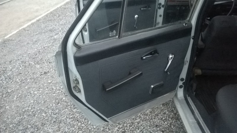

Сообщение kosta » Ср дек 18, 2019 11:09 am
вот так это выглядит
под динамиком проставка 8мм

Сообщение Dimon-DM » Ср дек 18, 2019 13:03 pm
Спасибо за фото.Скорее всего остановлюсь на этом варианте.
А кто знает примеры переделок дверных карт в другой цвет? Если просто оклеить их винилом,получится наверное хрень,он же блестящий.Хотелось бы сохранить полоски,просто плоская обшивка выглядит как по мне-не очень.

Сообщение Impala » Ср дек 18, 2019 19:42 pm
Dimon-DM, я дверные карты обтянул тканью в цвет чехлов сидений, а рисунок (рифлёные полоски, как на штатной обивке) прострочил на машинке. По-моему, симпатично.

Сообщение Dimon-DM » Ср дек 18, 2019 21:15 pm
Согласен,хорошо выглядит.Ток из меня строчильщик,как из Феди режиссёр.
Возьму на заметку,спасибо.
