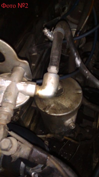

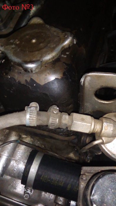

4) Что это за разветвитель на фотографиях (прикреплю ниже)? Как понимаю на вход разветвителя идет шланг с бензонасоса, а дальше куда (в карбюратор?) ? И почему именно такой разветвитель, такой формы? Сам он крепится к двигателю, а так же на нём прикреплен какой-то черный стаканчик, а от этого стаканчика (или от его основания) уже идет одна клемма на аккумулятор.

4) на фото стеклянная колба топливного фильтра-отстойника, через него бензин из насоса попадает в карб.
На кронштейн фильтра старый хозяин прикрутил выключатель "массы" , типа мощного реле.
