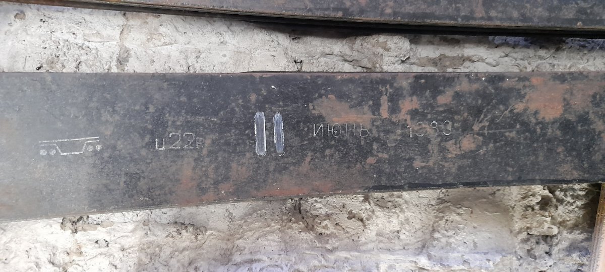

Сообщение Андрей003 » Вс июн 25, 2023 8:39 am

Сообщение Андрей003 » Пт июн 30, 2023 18:27 pm
Фото видно?

#4214
Сообщение Mortis » Сб июл 01, 2023 10:36 am
Да, но не с первого раза.
