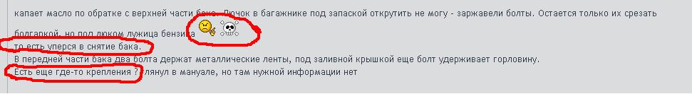

Как их открутить? :what: за 45 лет закисли намертво, вдшкой поливал ..

да способов много..включи голову!если с сохранением то придётся помучиться.

Сзади газовым ключом крутанул, резьбовая часть разломалась- PROFIT

Ну как сломать я бы не стал спрашивать. Мож съемник для них есть какой? как их вообще на заводе закручивали?

ну для начала нужно очистить резьбу.сложно подлезть.потом ты видишь две квадратные выемки?вот под них нужен ключ
-- 03 июл 2015 22:43 --
ну и давай вспомним способы раскручивания подобных соединений.метал.щётка,нагрев,кислота.+терпение. :wink:

а ка кже предки обходились без жены болгарина?
ну предки еще на ч/б телевизоры смотрели, на лошадях на работу ездили, за мамонтами с палгами гонялись.
На предков иногда лучше не ориентироваться, а пользоваться новыми достижениями
Острое зубило и десять минут времени :)
херачить зубилом и повырывать все с кишками - нафиг надо. Шляпки болгаркой срезал и аккуратно вытащил гайки.
Код: Выделить всё
лючок прикручен не БОЛТАМИ а ШУРУПАМИ через скобочки
может быть у вас так. У меня болты М-6, оно там настолько уставшее, что ни ВэДэшка ни ударная отвертка не помогут.
Код: Выделить всё
а если спилишь болты то потом как поставишь крышку обратно?
высверлю новые отверстия и вкручу уже шурупы :wink:
собственно так сегодня и сделал.

Ты не боишься прикуривать спичками сидя на бочке с порохом? :skull:
сам подумай ты имеешь утечку бенза(охрененно горючей жидкости) и собираешься рядом с этой жидкостью воспользоваться болгаркой-искры,горячие,обрубки болтиков :fool: . Ничего не настораживает?
Ведь недаром взрослые опытные дяди предлагают воспользоваться зубилом.Да неудобно,подольше и некреативно.Но зато минимальные шансы спалить машину вместе с гаражом

я не спрашивал совета как сделать а задал вопрос по креплению бака :RTFM:
читайте внимательно, уважаемый, и не вешайте ярлыки

Неужели непонятно что ВОЗЛЕ БЕНЗОБАКА в том числе и со стороны багажника даже если он и не течёт работать с болгаркой и сваркой неприемлимо, посему вам и посоветовали проверенные временем и безопасные методы,и если в этот раз повезло то не факт что в следующий раз не пустите "красного петуха"
PS в любом цивилизованном сервисе начальник увидев подобные манипуляции с болгаркой сразу выпрет подобного горе работника за ворота,ведь это азы

Dermengy писал(а): Лючок в багажнике под запаской открутить не могу - заржавели болты. Остается только их срезать болгаркой, но под люком лужица бензина
ТЫ писал?
Тебе дали совет как грамотно открыть этот лючёк баз риска спалить автомобиль.Так зачем разводить троллинг на половину страницы и оскорблять людей вместо того что бы поблагодарить что быстро откликнулись?

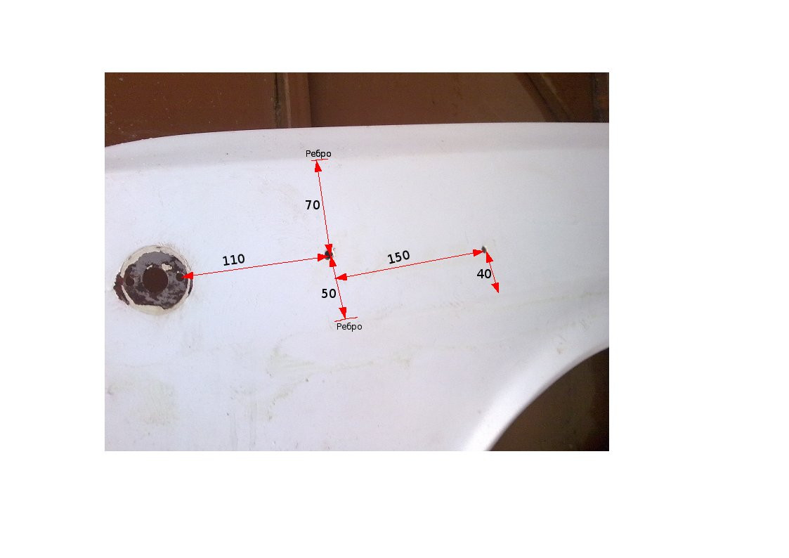

На каком расстоянии от переднего края крыла находится надпись Волга? Может есть у кого фото?

Вота, пять минут поиска по форуму и вуаля
-- Сб июл 04, 2015 22:44 pm --
X-Tuning писал(а):На каком расстоянии от переднего края крыла находится надпись Волга? Может есть у кого фото?
оно?

Спасибо! :wink: А если нет повторителя то какое расстояние?

X-Tuning писал(а):Спасибо! :wink: А если нет повторителя то какое расстояние?
Шильдики при появлении повторителя не переезжали(как были на первосерийках,так и остались на второй серии),так что если размечать крыло первой серии то наверное надо взять два крыла(с повторителем и без)и сделать замеры на повторитель от передней кромки крыла(что элементарно при наличии большого штангеля,рулетки на худой конец),и далее работать по разметке что приведена выше

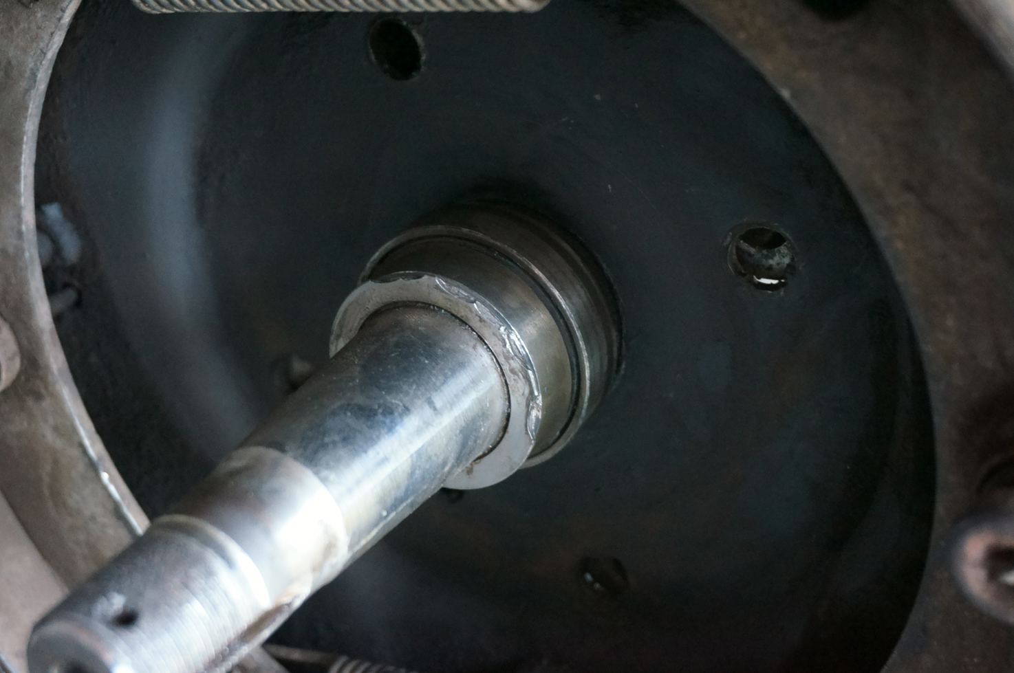

Подскажите, как снять внутренний подшипник ступицы? Болгарки (220 В) нет. Нагрев поможет?

вит7878 писал(а):Нагрев поможет?
Поможет, НО ступицу всё равно лучше поменять ибо кроилово всегда приводит к попадалову
да и с болгаркой без опыта там можно так накакать что :surprise: . как вариант снять и отдать в сервис где есть пресс,или на худой случай (если совсем уж жаба за горло взяла)болгарка и человек с навыками её использования

Чтобы снять всё, надо выбивать шкворень, снимать тормоза и пр. Тормозной щит всё равно не снимется. Думаю, по-любому, придётся греть... "Поменять ступицу" - ты имеешь в виду цапфу с осью подшипников поменять? Саму ступицу то зачем?

Острым зубилом в дальний край обоймы, что бы стронуть с места.

magirus писал(а):Чтобы снять всё, надо выбивать шкворень, снимать тормоза и пр. Тормозной щит всё равно не снимется. Думаю, по-любому, придётся греть... "Поменять ступицу" - ты имеешь в виду цапфу с осью подшипников поменять? Саму ступицу то зачем?
конечно для нормального ремонта надо снять весь узел с разбором тормозов ,шкворень итд (если для себя делать) а если на отъебись, или на продажу то болгарка (горелка)в руки и вперёд.

Пневмозубилом таки за 2 минуты собьется, предварительно только надрез болгаркой сделать

С зубилом ОЧЕНЬ аккуратно и только в очках. Куски обоймы летают...

Hellcat писал(а):С зубилом ОЧЕНЬ аккуратно и только в очках. Куски обоймы летают...
У меня на память о обойме ступичного подшипника три шрама над бровью,рубил пневмозубилом,хорошо что в очках.потом ходил в травмпункт осколки доставать
