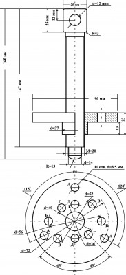

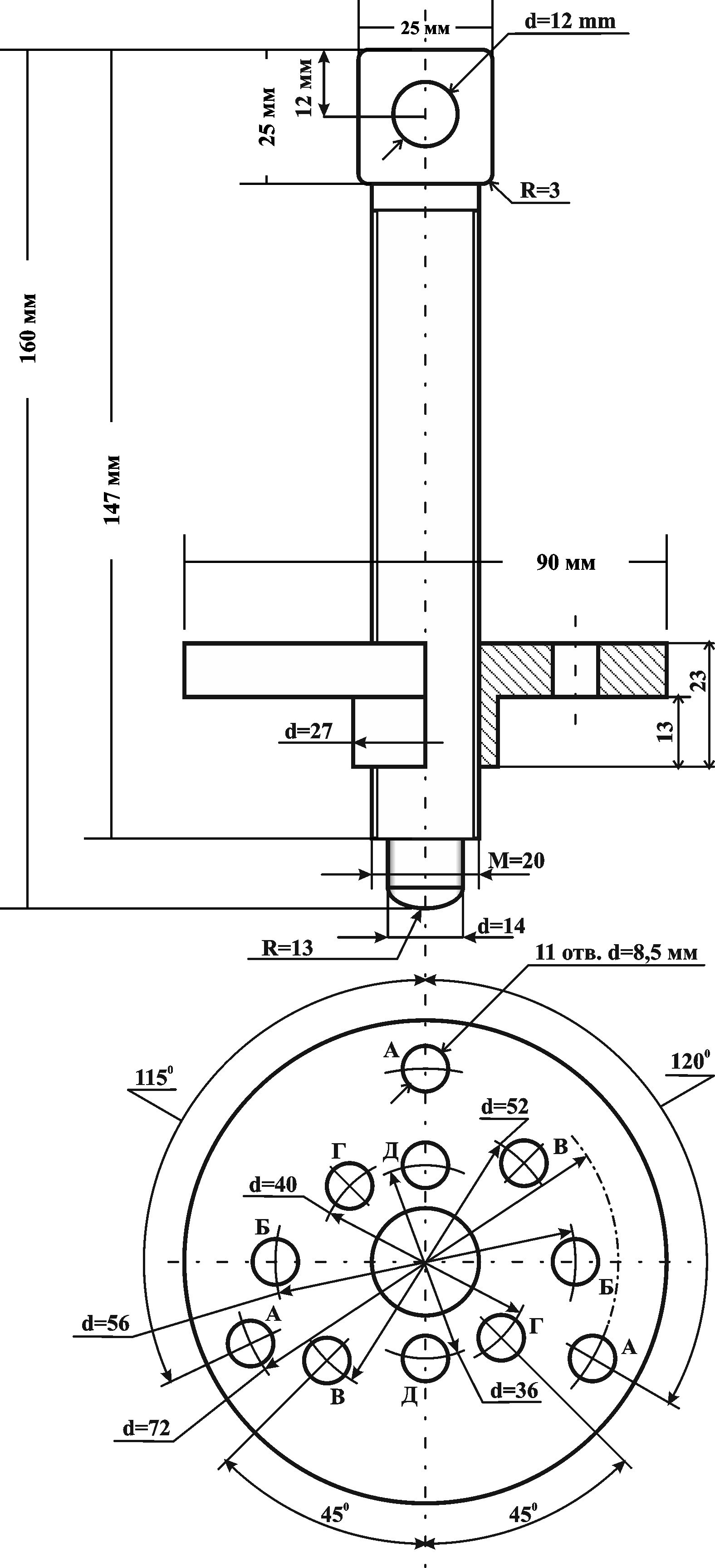

dr.Di писал(а):Вот ещё немного интересного
В описании что снимает съемник:
"3. Съемник универсальный. К нему прилагаются два болта с шестигранной головкой. ... Например расстояние 32 мм для снятия рулевого колеса. Расстояние 70 мм для снятия передней крышки генератора. Подойдет он и для снятия ступицы шкива водяного насоса, шестерни распредвала, шестерни коленвала, ступицы шкива коленвала."
А на чертеже 36 и 72.
Такие размеры и должны быть или в той МИНИАТЮРЕ я чтото не доглядел ?

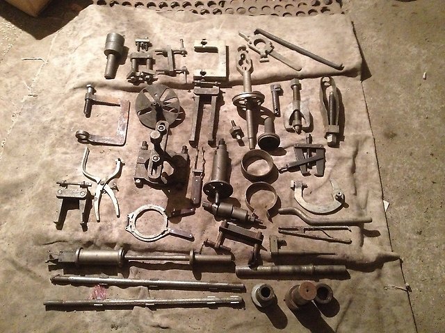

Сообщение Vova.N » Чт мар 12, 2015 7:08 am
В наследство вот такой набор съемников достался. Пока еще не все расшарил, что для чего? :manual:
