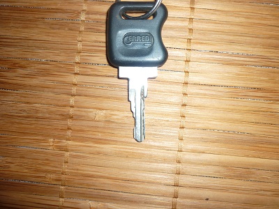

Сейчас специально взял свой ключ (от двери, с прямоугольником), приложил к фото оппозита, и не увидел разницы в размерах продольных канавок.
Ну нету разницы у этих ключей, даже у тех, что на фото (нарезку секретов в расчёт не берём).

Странник писал(а):Сейчас специально взял свой ключ (от двери, с прямоугольником), приложил к фото оппозита, и не увидел разницы в размерах продольных канавок.
Даже на глаз видно(если у вас монитор размером не с пачку сигарет)что на дверном ключе канавка расположена НИЖЕ чем на ключе замка зажигания за точку отсчёта возьмём верхнюю кромку ключа. точно вам говорю что у вас не родной замок отсюда и траблы с ключами, сами подумайте, ведь на ГАЗе тоже не дураки работали и если все болванки одинаковы то какой смысл был делать на ключе зажигания секрет отличный от ключа двери? верно, незачем! а тем не менее комплект состоял из ДВУХ ключей(двери ,багажник,бензин+зажигание)+ дубликаты , итого 4 штуки

А вы человек-рентген! Рассмотрели канавку с обратной стороны.
А про разные ключи - это было нормой тогда. И даже после. Вспомните ВАЗ 2108/2109 - при внешней схожести ключей от замка зажигания и от дверей они были, почти, не взаимозаменяемы. Дверной ключ был длиннее, хотя продольные канавки и были одинаковые. Это уже позже, причём сильно позже, когда появилось много-много иномарок, наши заводы тоже стали делать одинаковые ключи.
Ещё пример одинаковости ключей - КамАЗ, ключи одинаковые даже по телу (ручке, за которую его держишь, когда поворачиваешь). Взаимовставляется и туда и туда, а чтоб водители не путались то в одном (кажется в дверном) было просто круглое отверстие для кольца, а в другом это отверстие было в форме полумесяца.

Странник писал(а):А вы человек-рентген! Рассмотрели канавку с обратной стороны.
Я не человек рентген, я человек который с Волгами работает(и по службе и как хобби) не один десяток лет(ремонтирует и занимается реставрацией) и в отличии от человека который кроме своего замка зажигания других похоже не видел, отремонтировал и заменил не один подобный замок, поэтому говорю исходя не из догадок и предположений, а из опыта , что личинка ШТАТНОГО замка зажигания на ранней первой серии газ24 ОТЛИЧНА от личинки замка двери и с ним невзаимозаменяема.

Вот дубликат ключа от двери 2410 (заготовка у мастеров проходит как 3110), с той-же стороны, что и ключ от замка зажигания на фото оппозита. Есть-ли в них разница? Лично я не вижу.
Могу на спор съездить в Томск (хоть сейчас закажу билеты на самолёт) и сделать там дубликат. Если получится - с вас оплата билетов по маршруту Нижний - Томск - Нижний.

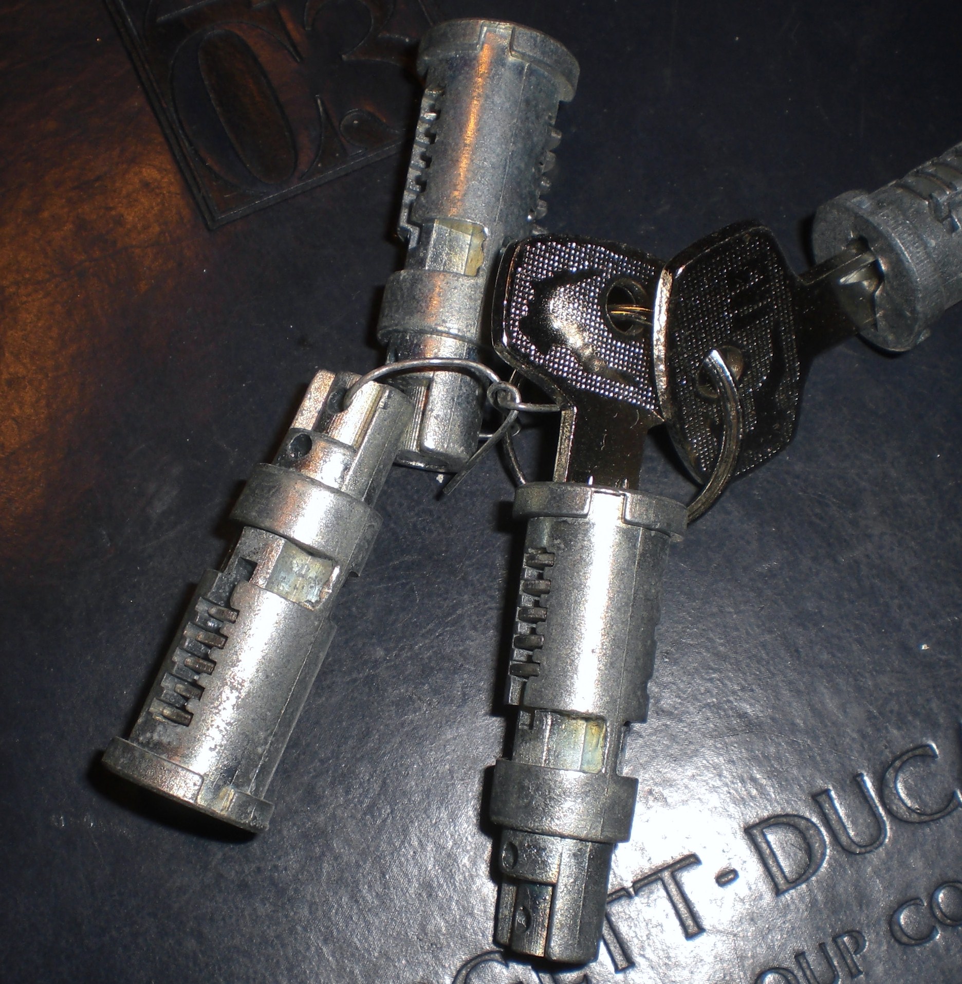

Странник писал(а):А про разные ключи - это было нормой тогда
Возьмите каталог запчастей газ24 за 1970-73г и гляньте там каталожные номера личинок замков дверей и личинки замка зажигания, они будут разные. ибо если-бы они были одной модели то у них и каталожный номер был бы один, и в продажу они шли бы комплектом из пяти штук а не четырёх. отсюда вывод что они невзаимозаменяемы. какие вам ещё нужны доказательства? извините если коряво написал но смысл я думаю понятен.

Каталожный номер у них разный по той причине, что и тело личинки разное. У личинки от двери сзади пропил для установки квадрата, а в замке зажигания шип, для вращения контактной группы.

Странник писал(а):Оппозит, вот на твоём фото второй ключ (он от двери (от двери ГАЗ 24! и не только от неё!)) он что в замок зажигания не входит?
лично мои оба ключа входят хоть куда (от износа большого), но свежая заготовка 3110 (с пластиковой ручкой) не влезла в мой замок, вот такой только информацией располагаю:)
в типа самой лучше автомобильной ключевой мастерской сказали, если я принесу им заготовку, то выпилят, а пока не могут помочь

Ну раз оппозит говорит, что не входит, значит не входит. Но мастер, пусть это даже самая лучшая мастерская - моё мнение, что он криворучка. Ибо подогнать заготовку, имея столько станков, дело одной минуты (пример тому был).

Странник писал(а):Ну раз оппозит говорит, что не входит, значит не входит. Но мастер, пусть это даже самая лучшая мастерская - моё мнение, что он криворучка. Ибо подогнать заготовку, имея столько станков, дело одной минуты (пример тому был).
Если косяк мастера то ключ влезает, НО не проварачивает личинку. не суть на машине или квартирном замке,вам любой мастер в металлоремонте потвердит
что даже голая болванка должна входить в личинку замка если её тип предназначен для применения с данным типом замков,так что имеем однозначный диагноз СТОКОВЫЕ КЛЮЧИ ЗАМКОВ ДВЕРЕЙ И ЗАЖИГАНИЯ РАЗЛИЧНЫ ПО СВОЕЙ КОНСТРУКЦИИ И НЕ ПОДХОДЯТ ДРУГ К ДРУГУ.

Болванку можно подогнать. Мне так и делали на грузовик в Богучарах, а около дома отказались, типа болванки нужной нетю, а делов было в имеющейся у них проточить продольные борозды.

Странник писал(а):Болванку можно подогнать. Мне так и делали на грузовик в Богучарах, а около дома отказались, типа болванки нужной нетю, а делов было в имеющейся у них проточить продольные борозды.
Но ведь вы на двух страницах доказывали что ключ двери 24 аналогичен по конструкции ключу зажигания и подходит на ура , а теперь говорите что болванку нужно подгонять под родную .Кстати билеты Москва-Нижний-Томск в оба конца за чей счёт заказывать? :maddude: или поверим уважаемому оппозиту на слово? :drinking: :peace:
