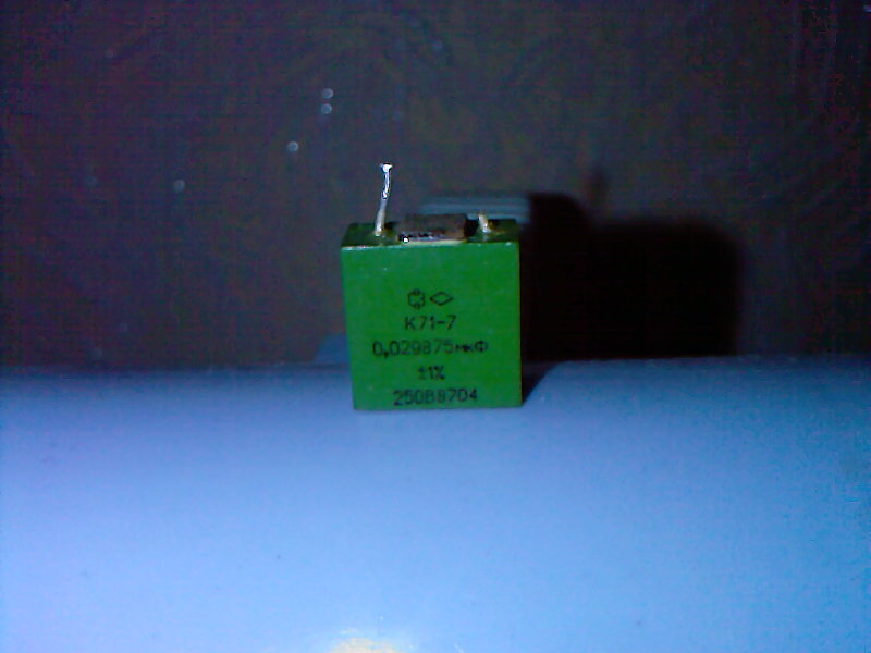

А точность китаёзовского M890F на вот таком кондёрчике сверял :
Вполне адекватно меряет .
